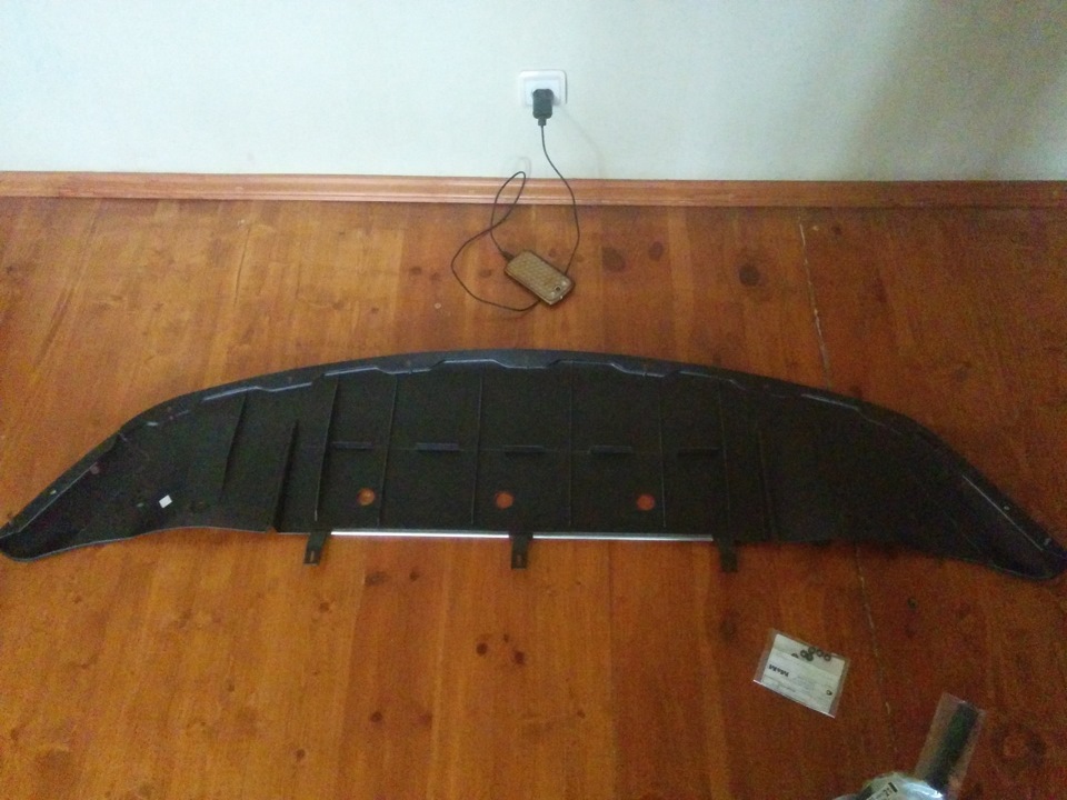

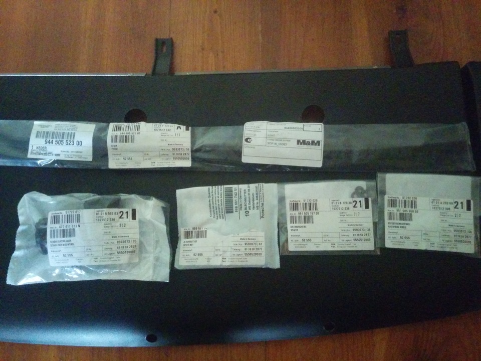

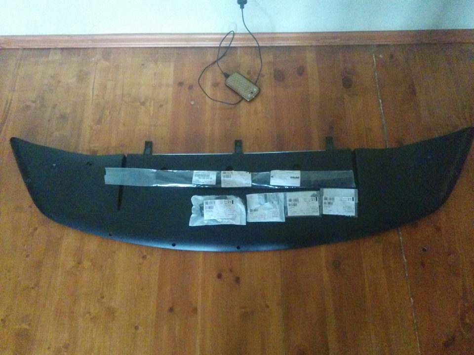

Лет пять я хотел эту хреновину,но пугала цена,доставка от пиндосов тоже выходила в копеечку.Не сдержался, пока был аттракцион невиданной щедрости у ОД, взял.Ума заказать сразу весь крепеж не хватило.Поскольку образцов для подбора нет, а крепить китайскими саморезами рука не поднимется, придется дозаказывать и ждать =( Печаль-беда.

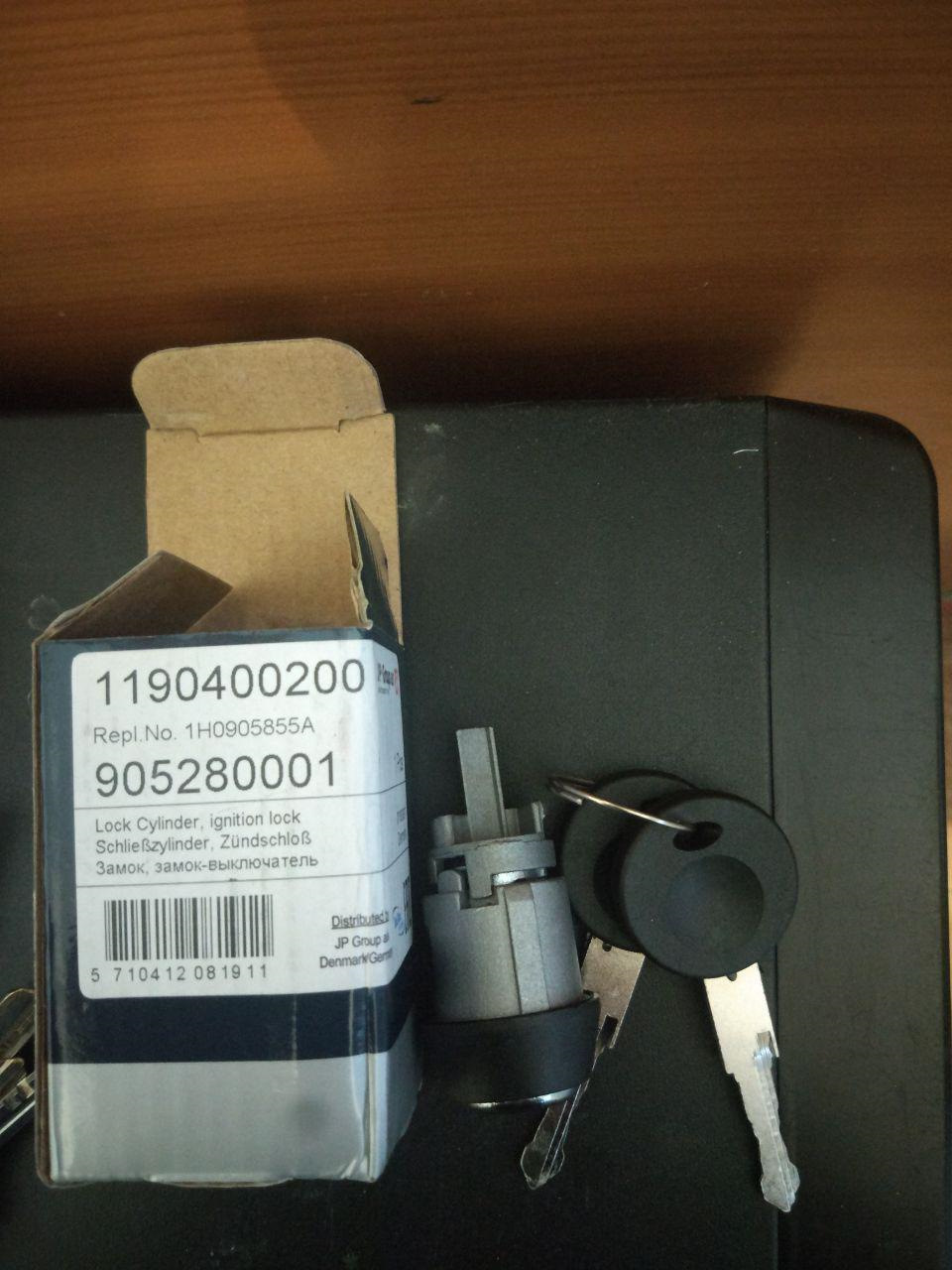

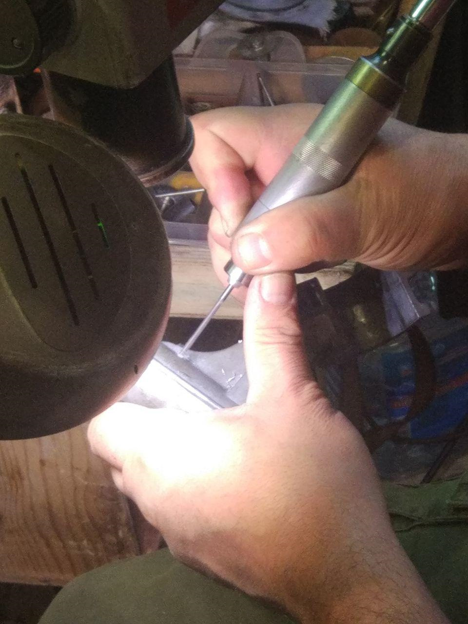

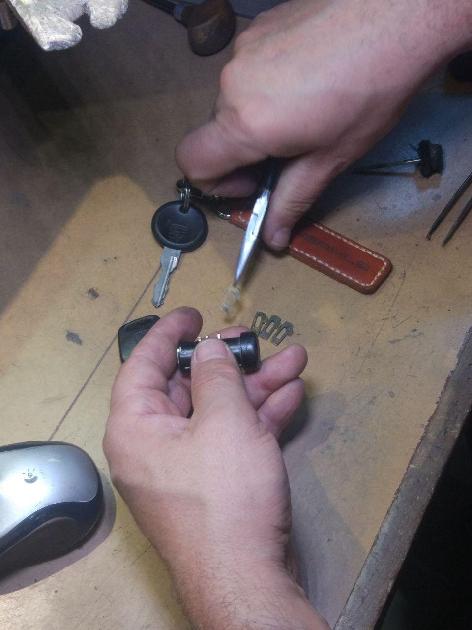

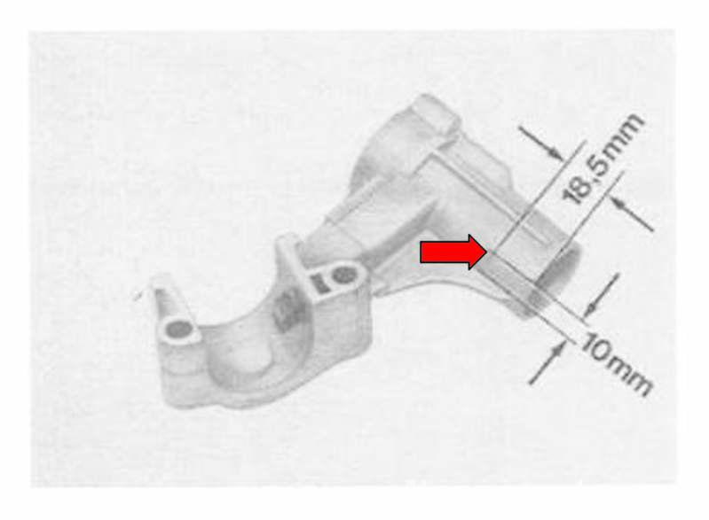

Переборка личинки замка зажигания под другой ключ
В определенный момент ключи от машины были пролюблены.Да и замок замок зажигания меня всегда смущал, потому кстати, у меня и не оказалось от него дубликата, в отличие от ключа для дверей и крышки багажника.Замок при демонтаже оказался от 911 (964) и явно не подходил по конструктиву.В залежах обнаружил замок, купленный еще когда-то у всем известного ВИТа на вторую машину.
Сверлим после разметки дырдочку по прилагаемой картинке, штифт, который должен также удерживать личинку в корпусе замка обнаружен не был.Дальше в принципе все понятно, просто перестановкой добиться "идеальной секретности" не удалось, понадобился донор штифтов.Заказал JP Group 119 040 0200.
Штифты тоньше раза в два, но механизм после сборки работает идеально на слух и по ощущениям.
