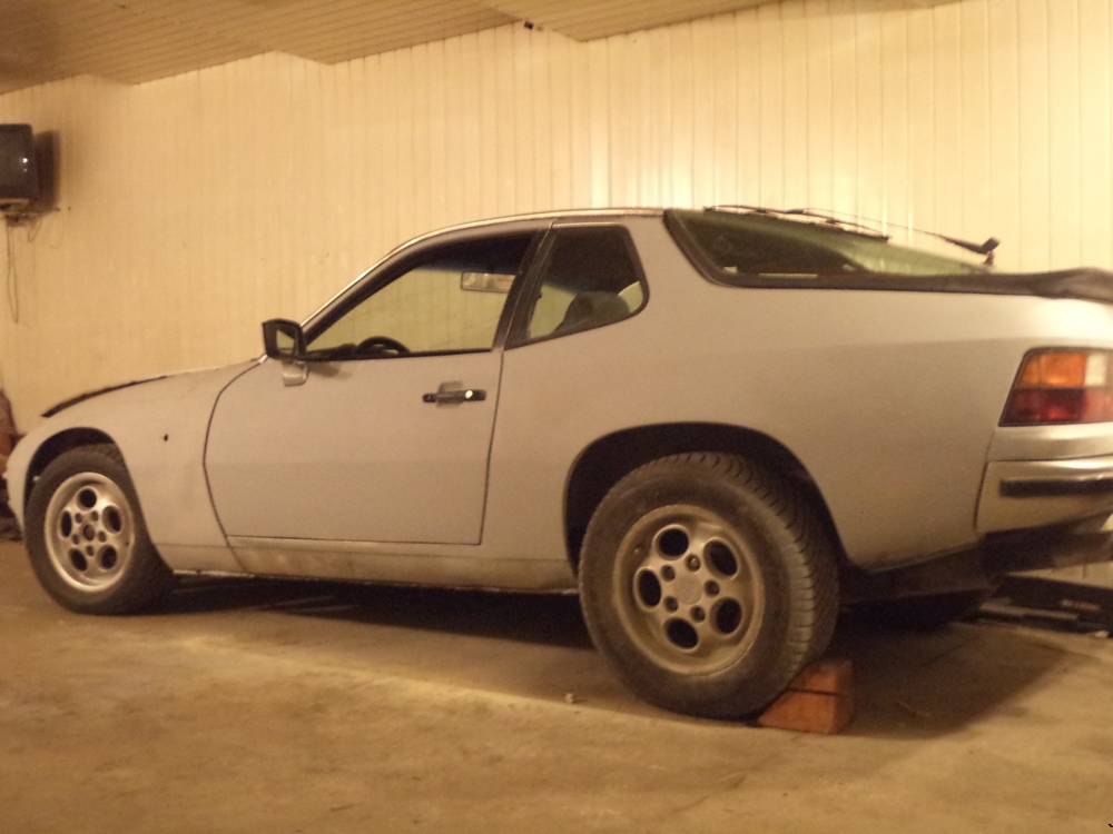

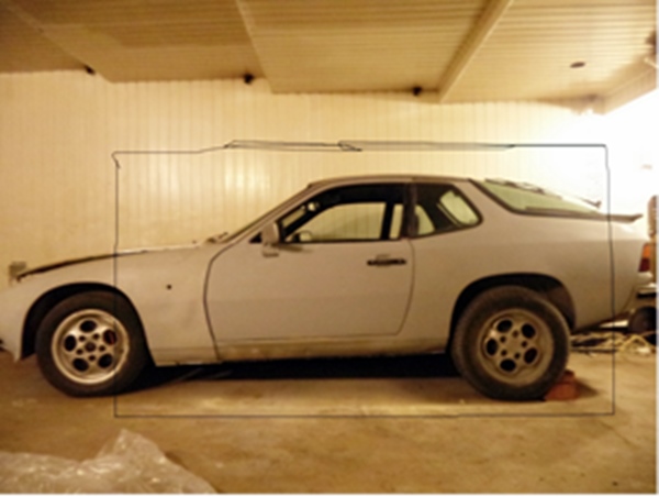

так по тихому ковыряю.....почему-то фоты не влезли......
