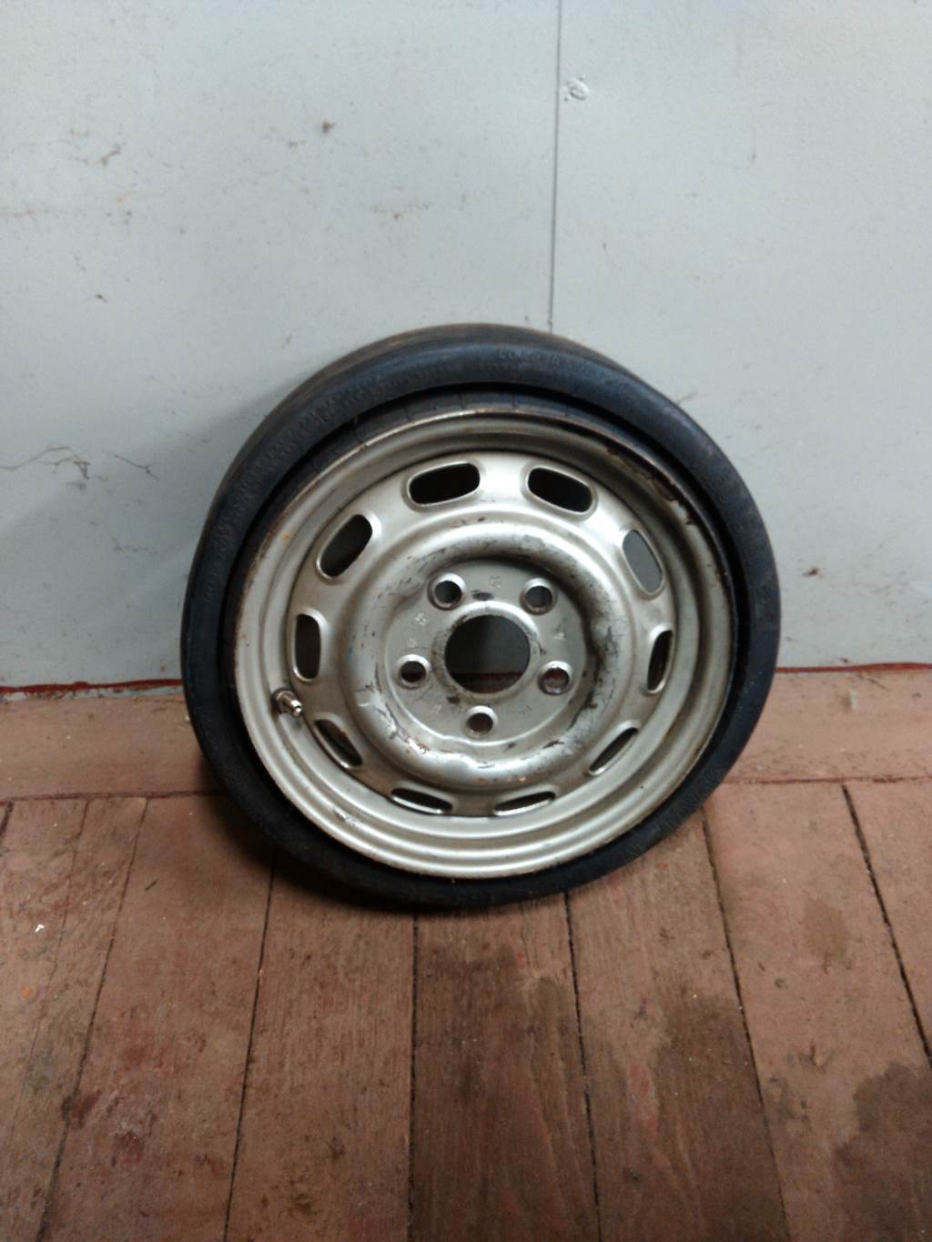

Дошли руки непосредственно до машины, дошли мозги до вопросов. Кто знает, подскажите, пожалуйста:
1. Как правильно и аккуратно снимаются маленькие стекла? Я понимаю, что там уплотнитель, и понимаю его сечение, но, возможно, есть путь, которым идти категорически нельзя?
2. Разбирается ли защелка стеклянной крышки, к которой подведены тяги от замка багажника? Там вроде как две крупных то ли заклепки, то ли точечных сварки - можно ли их рассверлить, промазать все внутри, вычистить, и стянуть болтами?
3. Заказывается ли еще деталька, представляющая собой два длинных болта и пластинку между ними? (та, к болтам которой прикручивается защелка из вопроса 2) Или чем их заменить?
4. Где располагается переключатель правого и левого электрозеркал? Сам механизм регулировки я нашел на обшивке двери в неожиданном месте, но переключателя право-лево не обнаружил.
5. Есть ли болезнь водительского сидения, или это у меня персонально так происходит - сидение отодвигается в крайнее заднее положение, а в крайнее переднее не идет - насмерть застревает на половине. Это мне повезло, и там все кривое, или там есть болячка известная?
6. Это штатная докатка, или тарелка пришельцев?

На центральной консоли возле пепельницы, ближайшая к водителю должна быть.poglyferal3 писал(а):4. Где располагается переключатель правого и левого электрозеркал? Сам механизм регулировки я нашел на обшивке двери в неожиданном месте, но переключателя право-лево не обнаружил.
Тут есть две засады:poglyferal3 писал(а):5. Есть ли болезнь водительского сидения, или это у меня персонально так происходит - сидение отодвигается в крайнее заднее положение, а в крайнее переднее не идет - насмерть застревает на половине. Это мне повезло, и там все кривое, или там есть болячка известная?
- закисают салазки, надо снимать/разбирать/мазать;
- появляются трещины в полу возле задних точек крепления салазок - варить и обрабатывать тщательно.
Штатная тарелка пришельцев. Накачаешь - раскладывается в почти нормальное колесо.=)poglyferal3 писал(а):6. Это штатная докатка, или тарелка пришельцев?
