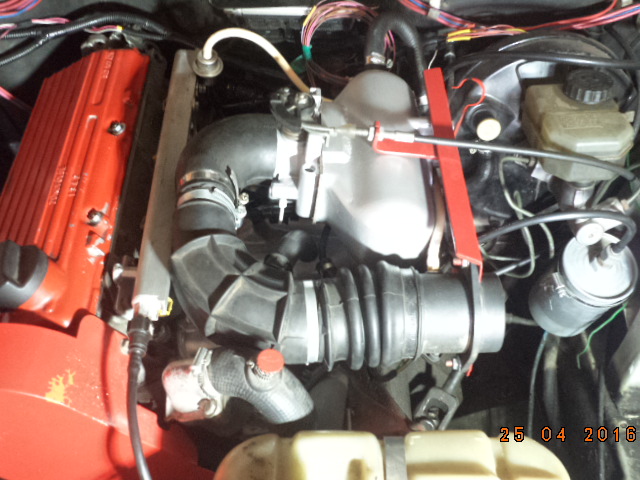

потихоньку двигаюсь по установке боша на хк. проблемно скампоновать расположение элементов в подкапотном пространстве-раньше гонял двигуны на стенде и не задумывался о том что где-то чему-то мешает "неудобно" крутить и т.д а тут то в плотную с этим столкнулся-и ещё....падла рейка потекла на сварке-блин надо что-то думать-мелочи вымараживают.

Решение от бывалого ;)
Покупаешь рейку с поямоугольным профилем от корейца , покупаешь профильную трубу 15х15, сверлишь 4отверстия и привариваешь заранее вырезанные посадочные форсунок с частьсями старой рейки. работы на 20мин. И в руках новая прочная рейка. Я квадрат брал нержу и варили аргоном-супер получалось!

ех где взять то нержу......прокололся на "ровном " месте

Приветик! Это не прокололся, а нагородил! Зачем вакуумную трубку регулятора давления топлива прикрепил к ДМРВ? Вообще не понять?
Алюминиевые рейки только Димка одну из четырех варит и она не течет!
Фигня война, главное маневры! Скоро поедет!

прива!вакумная трубка идёт в рессивер-как и должно быть-а вот из дмрв трубка идёт на рхх----тама всё по хвен-шую и вентиляция картера тож есть-сча работаю на рейкой из нержавея!
