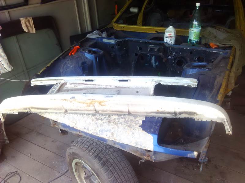

Фууф, закончил срезать металл с Жо, приступил к разделыванию купленной у Ивана кормы.
Точечная сварка А6 94 года и 944 83 кардинально различается - если на А6 сваривал явно робот, то на 944 сварочник передвигал рукой человек, приварено очень приблизительно, не в линию, в разнобой. И диаметр точки сварки на 944 поменьше. Никак не могу подгадать, как сварить эти швы сзади, около углов. Кто-нибудь варил их? Как сделать так, что бы эти швы были видны? Потому что в голове только варианты с заделыванием их и замазыванием шпатлевкой.

Ну и через неделю разделана под орех задняя панель.
Она видела некоторое дерьмо, но горааааздо лучше того Г, которое я срезал у себя.

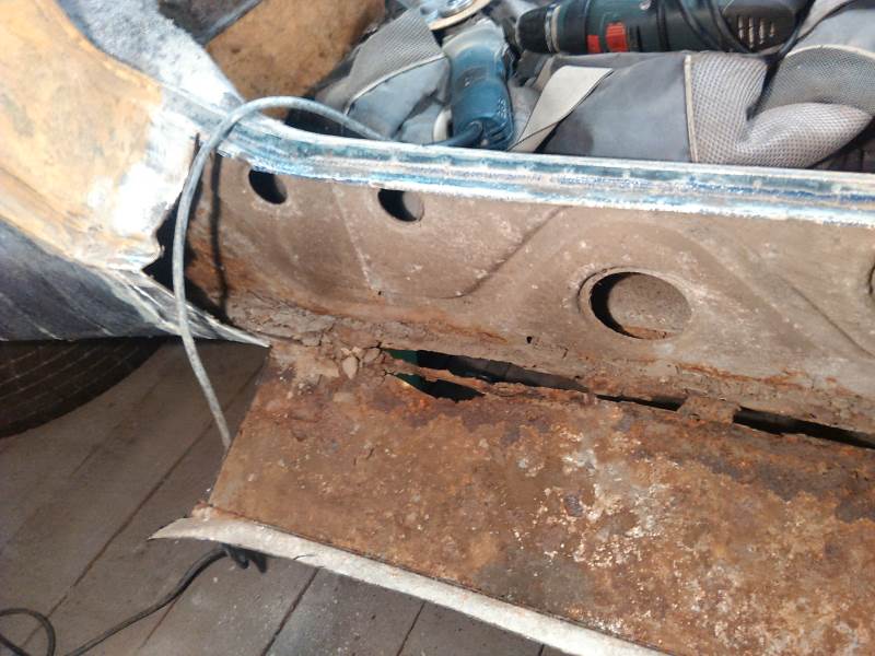

Вскрыл пороги. Взгрустнул по их состоянию, но был приятно удивлен изначальной толщиной металла. Не чета современной фольге) Левый получше.

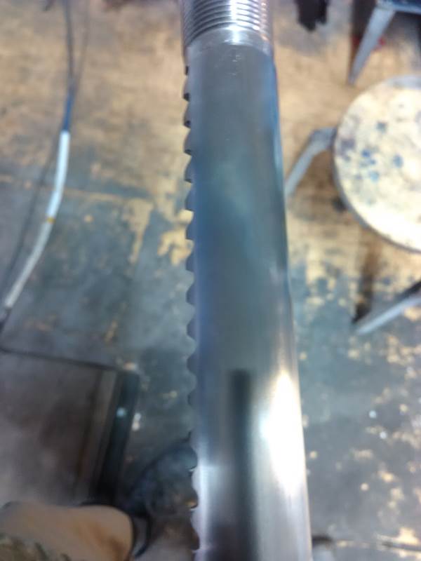

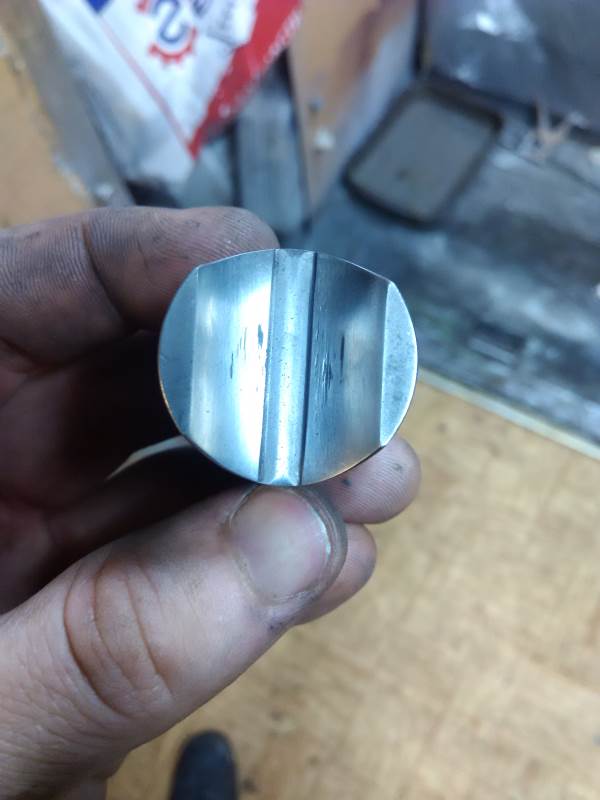

Всем доброго времени!
Сегодня разобрал до конца рулевую рейку, продольные царапины сведены шлифовкой 600 -> 800 наждачкой до разумного минимума. Те царапины, что еще видно - вот так выглядела вся поверхность. А эти - просто очень глубокие. Сточить их, не сточив центральный канал, наверное, нет возможности. Ну и черт с ними.
Тяги рулевые - один в один от второго гольфа, за исключением насадки со стороны рейки. На гольфовском там нет отдельной детали, и пыльник, походу дела, крепится прямо на нее. Должно работать, короче.
