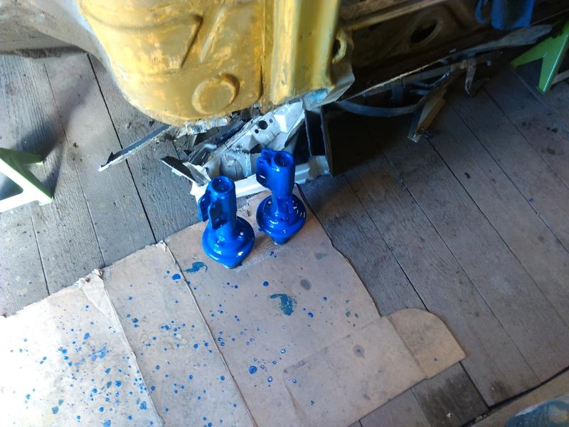

Покрашенные третьим слоем стойки

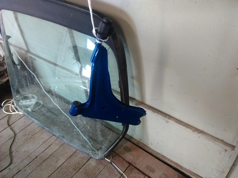

Покрашенный первым слоем рычаг, второй - такой же

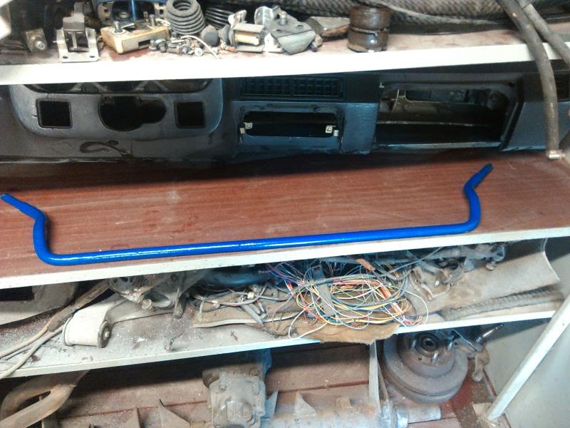

Покрашенный передний стабилизатор. Слой краски получился основательным, так что, видимо, при насаживании втулок будут проблемы с ЛКП, подкрасим потом.

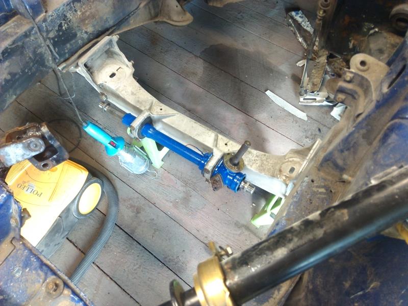

Перебранная рулевая рейка на новых резинках

рейку сам перебирал или отдавал кому?
fx писал(а):рейку сам перебирал или отдавал кому?
Всё сам. + мудрый и опытный сенсей.
В машине вообще все кроме сход-развала делается своими руками в гаражах.
Там переборки то - полирнуть поверхности, вычистить в ноль, заменить смазку. Подшипник жив, выработка не большая, пластиковая втулка слева тоже в божеском состоянии, наконечники гольфовские, пока не ставил, мешаться будут, пыльники валяются и от гольфа, и оригинальные купил, подберу по месту.
Не представляю, какие работы могут потребовать отдавать рейку куда то.
Вот как выглядит стабилизатор )
Мне все нравится :mrgreen:
Не вижу даже смазов , возможно старость ))))))
