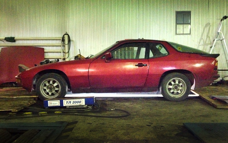

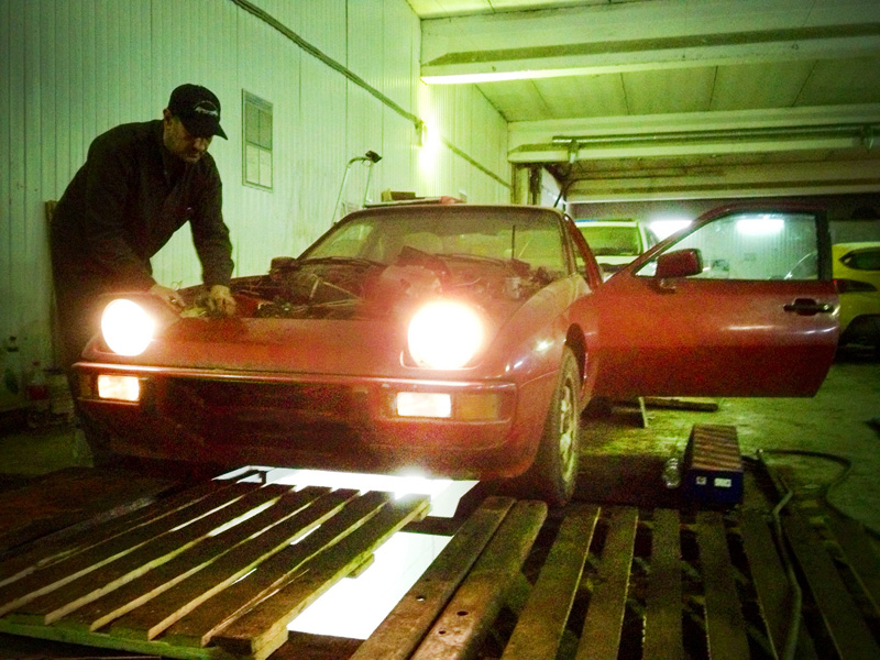

Тем временем двигло кое-как собрали, тачка после сборки не заводилась. Часть запчастей прое(. Эвакуировали порш в следующий сервис проверять электрику и чинить косяки. Заменили стартер - стал крутить, перебрали проводку, почистили все клеммы. Неожиданно заработали дворники и пассажирский подъёмник.)) Левого электрического нету. Ищу.. Электрик вроде нашёл, как обойти болячку с сервоприводом подъёмника фар. Теперь бодренько поднимаются - опускаются. На впрыск хотели поставить эконом вариант - аудюшные карбы. Не влезли по размеру. Думаем, ставить новый инжектор или чинить разукомплектованный к-джетроник.
Дело в общем движется, но на каких-то сверх-малых оборотах..
Откуда Эдик взял этот порш?))

Если делать в оригинал, то надо восстанавливать к-джет. Машин-то осталось не так уж и много. Коллекционная ценность не бог весть какая, но время идёт. Ну и сейчас сделать правильно будет проще, чем через 10 лет, когда вообще никаких запчастей уже не останется.=)JrvAlex писал(а): На впрыск хотели поставить эконом вариант - аудюшные карбы. Не влезли по размеру. Думаем, ставить новый инжектор или чинить разукомплектованный к-джетроник.
Re: Красный колхоз 924
Shurick писал(а):Если делать в оригинал, то надо восстанавливать к-джет.
Будет супер сток. полностью согласен.) С тех пор технологии шагнули вперёд, и если можно заменить на более надёжный вариант, то почему нет?
А в предпоследнем сервисе после переборки двигателя машину так собрали, что в инжекторе куда-то делся дозатор и клапан обратного давления и он тупо лил топливо струёй. Стартер не крутил, всё висело на соплях и были проблемы с трамблёром. И это не считая сломанного пополам глушака и кучи проё* крепежей.
Короче, после этого сервиса появились статьи расходов, по сумме превышающие оплату работы мастеру))) Но ему всё равно было оплачено после пересчёта, и решено её срочно эвакуировать оттуда, пока колёса на месте.))
