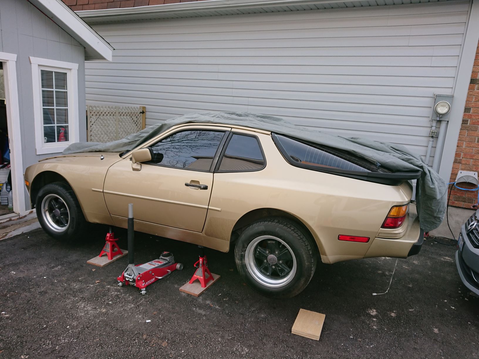

вроде как, пришла весна, правда между домом и машиной, все еще лед стоит - сантиметров 25-30 :roll:
но уже теплее и руки чешутся, так что, както так -
