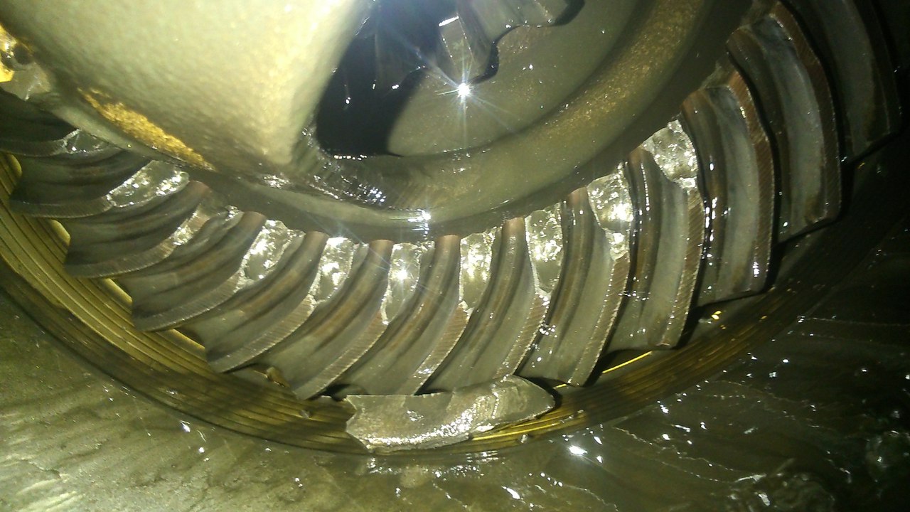

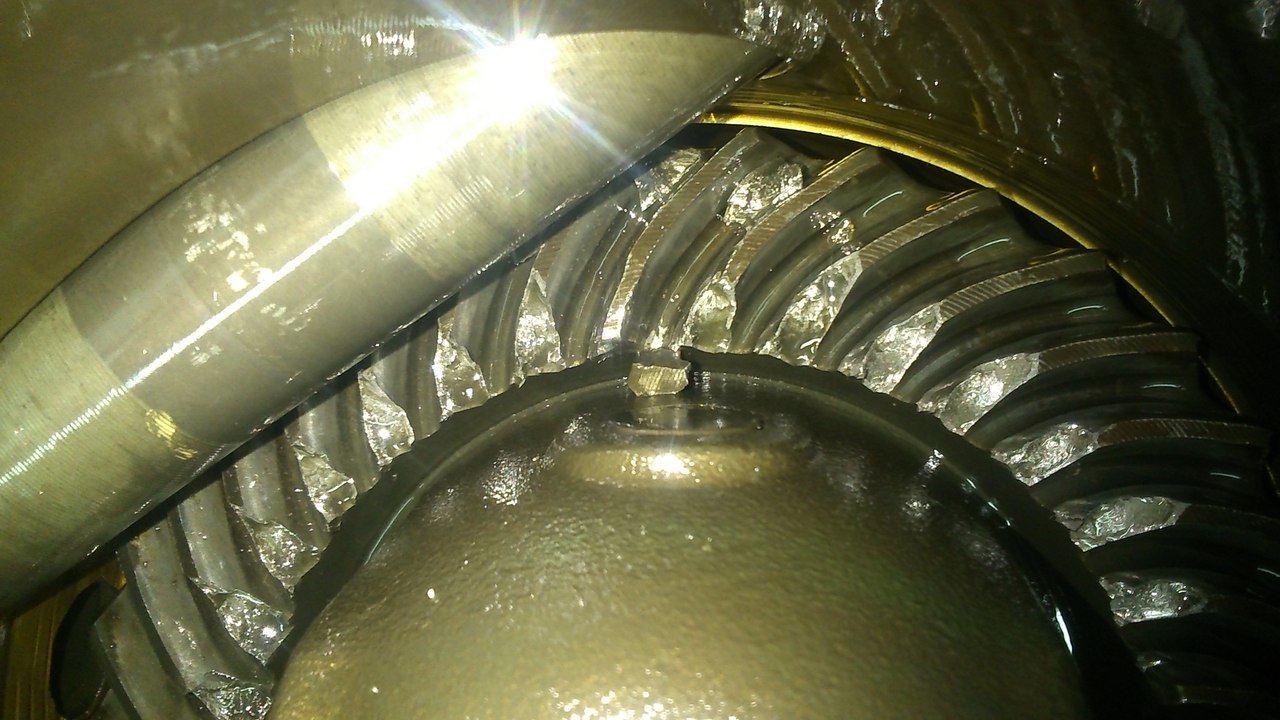

А так же возникла проблемка))) При движении слышаться хороший такой стук) сразу было не понятно чего к чему... Но вот потом после снятия коробки все стало ясно..... Товарищи форумчане необходима ваша помощь.... где же мне найти коробас? и от какой модификации?

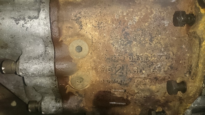

А что за коробас стоял? 5ст? 6ст? Маркировочку бы на нём отмыть и посмотреть...

5 ступенчатая. Фото приложил)
