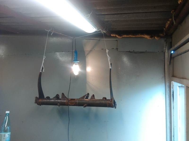

До
До

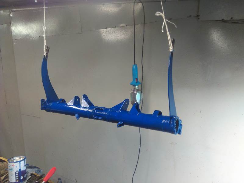

Первый слой
Первый слой
Плюс - первый слой на рулевой карданчик, второй слой на рычаги.
С балки снято по максимуму, что доступно человеку с краскосмывкой и болгаркой.
Снималось еще шлицевой отверткой, стамеской, тряпкой с бензином.
Перед покраской - на час облил преобразователем ржавчины, потом насухо протёр.
Логично предположить, что те кусочки, которые не снялись двумя нанесениями химии и болгаркой, не отвалятся и будучи покрытыми тремя слоями краски по ржавчине.

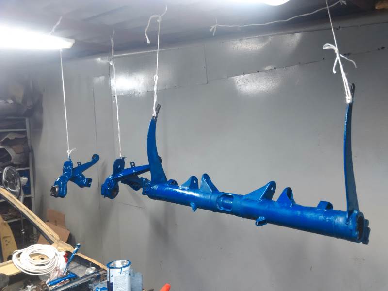

Поджимающий дачный сезон оставляет только вечера по будням. Что же, вызов принят.
Третий слой краски на рычаги, второй на балку и кардан рулевого.
Ужасть - погода такая, что краска не высыхает - в позапрошлую субботу красил - а оно еще не высохло местами на балке. Там слой, конечно, солидный, но е-мое, больше недели...
да ну! у меня даже дерьмовая kudo столько не сохла. ты чем таким пользуешься?
Ни чем пользуешься, а где живёшь?
У нас по ночам заморозки на почве....
В профиле ТС указана Москва, у тебя - вообще ничего
Когда покупаете краску читайте что сзади написано. Акриловые эмали сохнут быстро, алкидные да еще толстым слоем вечность.
Друзья мои, краска шикарно сохла, когда жара стояла.
У меня нет необходимости срочно высушить, просто удивлен такому большому сроку - разнице "полтора дня в жару" и "полторы недели сейчас".
