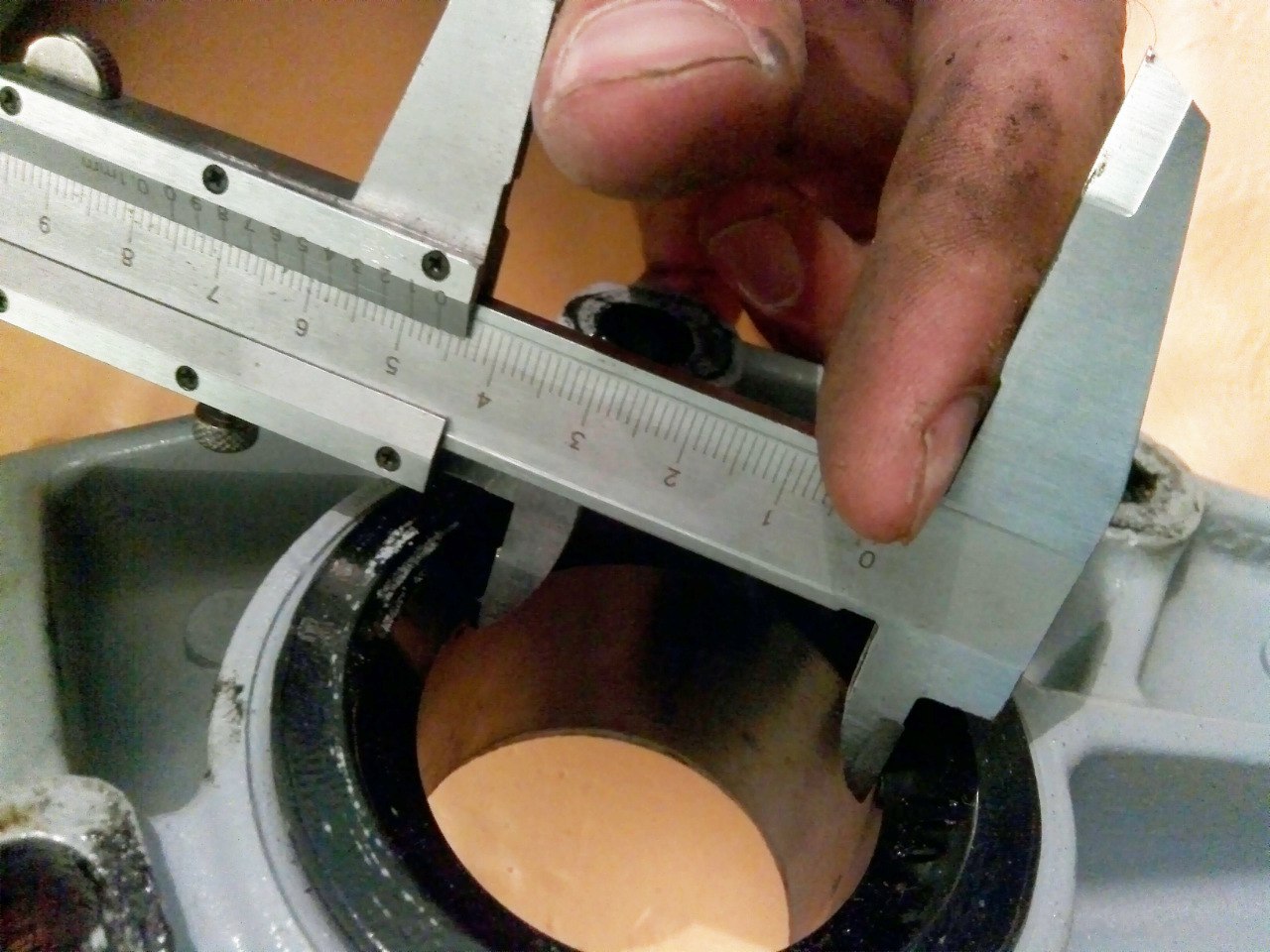

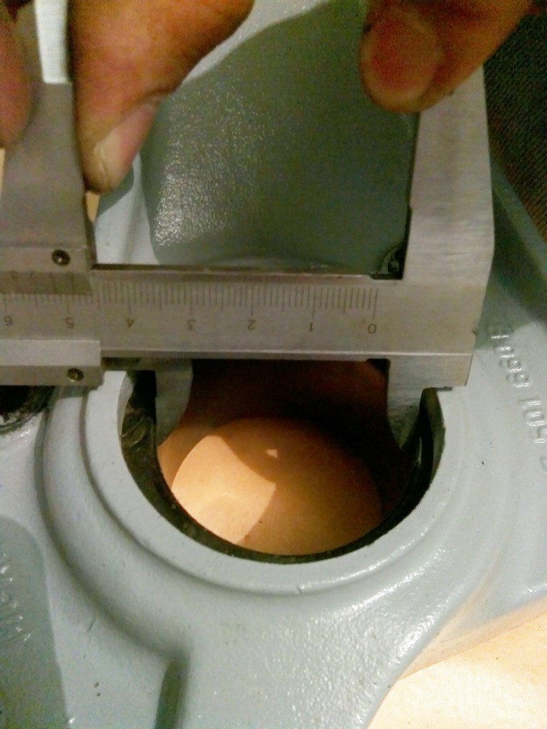

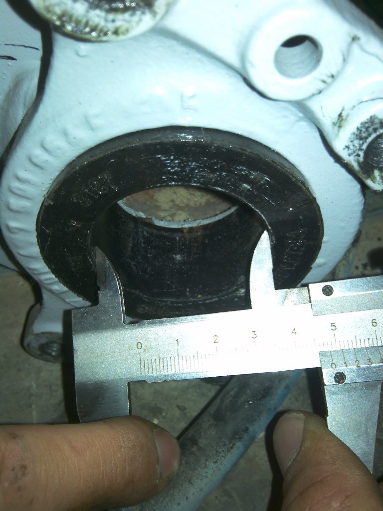

Вчера разбирал балку - не правильно spring plates поставил:) Пришлось их местами менять.
Втулки вытащить не получилось. Сделал замеры по внутрянке

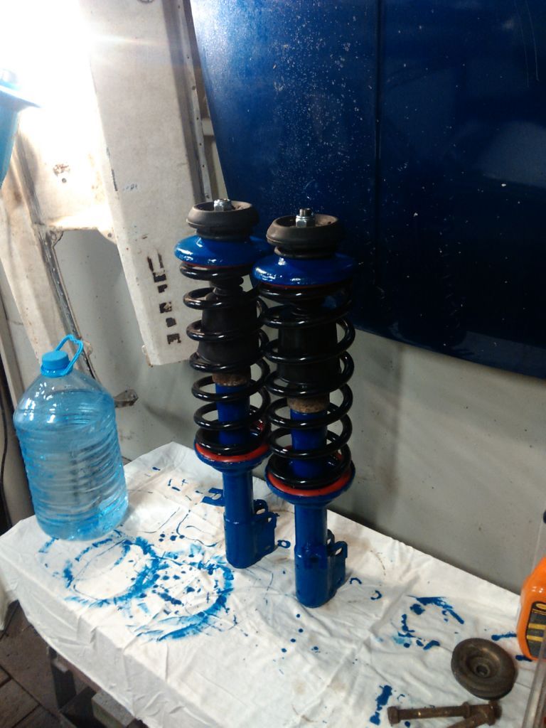

Красота, стоечки собрались очень и очень приятно.

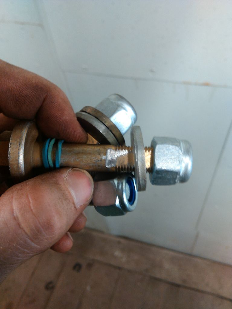

Мои болты стойка-ступица ушатаны, грани почти все слизаны.
Можно по разному к этому относиться, но... Сточив напильником немного тут, и чуть уменьшив эксцентрик (тем же напильником, или на точильном камне), можно использовать развальные болты от девятки-десятки. Я все понимаю, но только один болт с эксцентриком за штукарь...
