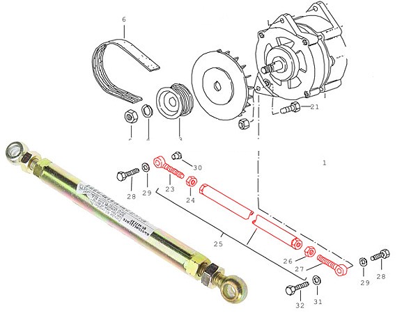

Что там на самом деле должно быть?
Ремни не натянуты, болты крепления навесного - не затянуты практически никак. Или они на столько крутые, что за годы не закисли. Откручивается все, но, почему то, это удручает - как будто перетрясли мотор и не затянули ничего.

Вот такой натяжитель.poglyferal3 писал(а):Что там на самом деле должно быть?
