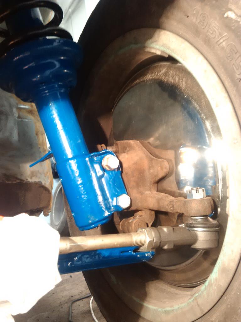

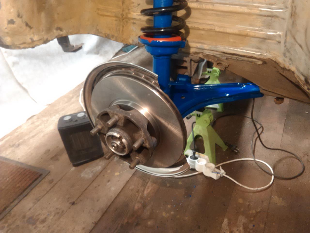

Сравнивал рулевые валы гольфа второго и 944 - похожие детали есть, но тот же замок зажигания - два их из трех крепления - одинаковые, третье - вообще никак не притянуть, только если ставить подрулевые тоже гольфовые ставить. Печаль, будем думать - хотел посвежее какие-то детальки поставить. Но заметил, что на гольфовском валу есть какие-то пружины дополнительные, как-то она пособраннее смотрится. Может что и сфранкенштейним)
Но все это быстро померкло перед торсионной балкой.
В субботу с 13 до 22 часов я ее собирал.
Основной лютый секс - это новые карполоновые втулки - входили бесчеловечно туго. Есть у меня смутные сомнения, что или задняя подвеска будет божественно жесткой, и будет таковой очень долго, или... не будем о грустном. Вошло все очень плотно после долгих подтачиваний то алюминиевых ушек, то самой балки, то втулок.
Вплотную занялся установкой подвески и рулевого, и вот первый результат:
Надо сказать, то грязевые щитки из подносов выглядят вполне себе ничего, диск охватывают прекрасно, стоят копейки, и при желании к ним можно какую-нибудь забавную вентиляцию тормозных дисков приварить.
С задней подвеской все никак не закончу - она оказалась собрана гораздо плотнее, чем ожидалось, долго подпиливал втулки по мелочи, но чую, кончится снятием с втулок алюм.ухо - кузов милиметра с каждой стороны, иначе в посадочные места ну никак не залезает. На длинных выходных, надеюсь, установлю таки.
Да, и эти подносы по диаметру оказались тютелька в тютельку во внутренний диаметр куки каттерсов. Ну просто оргазм перфекциониста.
IMG_20160223_181833 (2).jpg (93.4 КБ) 20202 просмотра
Поскольку начал ставить заднюю балку (реально натягивать сову на глобус), то решил поставить передние колеса - если уж упадет, пусть не на днище.
Последний раз редактировалось poglyferal3 25 фев 2016, 10:20, всего редактировалось 1 раз.
В двадцатых числах прошлого апреля машина встала на стойки, в двадцатых числах февраля машина вновь встала на свои колеса.
Кузов подготовлен к перекатыванию в другой гараж.
На машине собрана полностью новая подвеска. Меняться в перспективе будут только передние пружины и задние амортизаторы.
Пока сей чудный аппарат будет занимать другую жилплощадь, я переберу вал, двери, доделаю тормоза. К теплу, надеюсь, закончим, перетащим машину назад.
