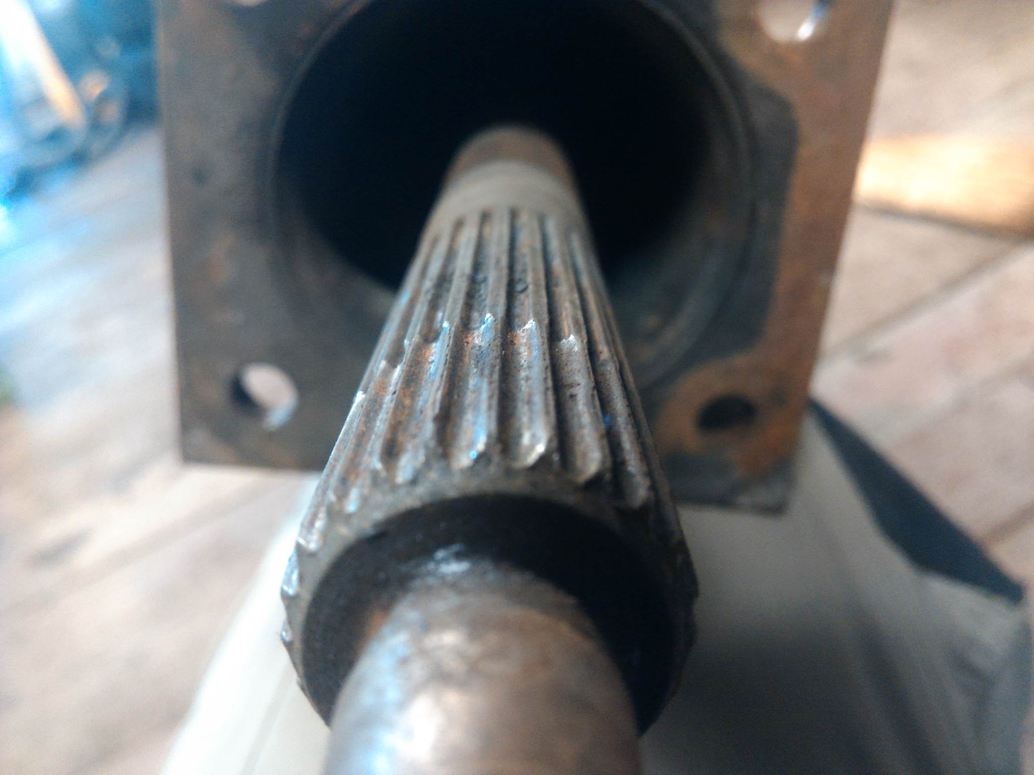

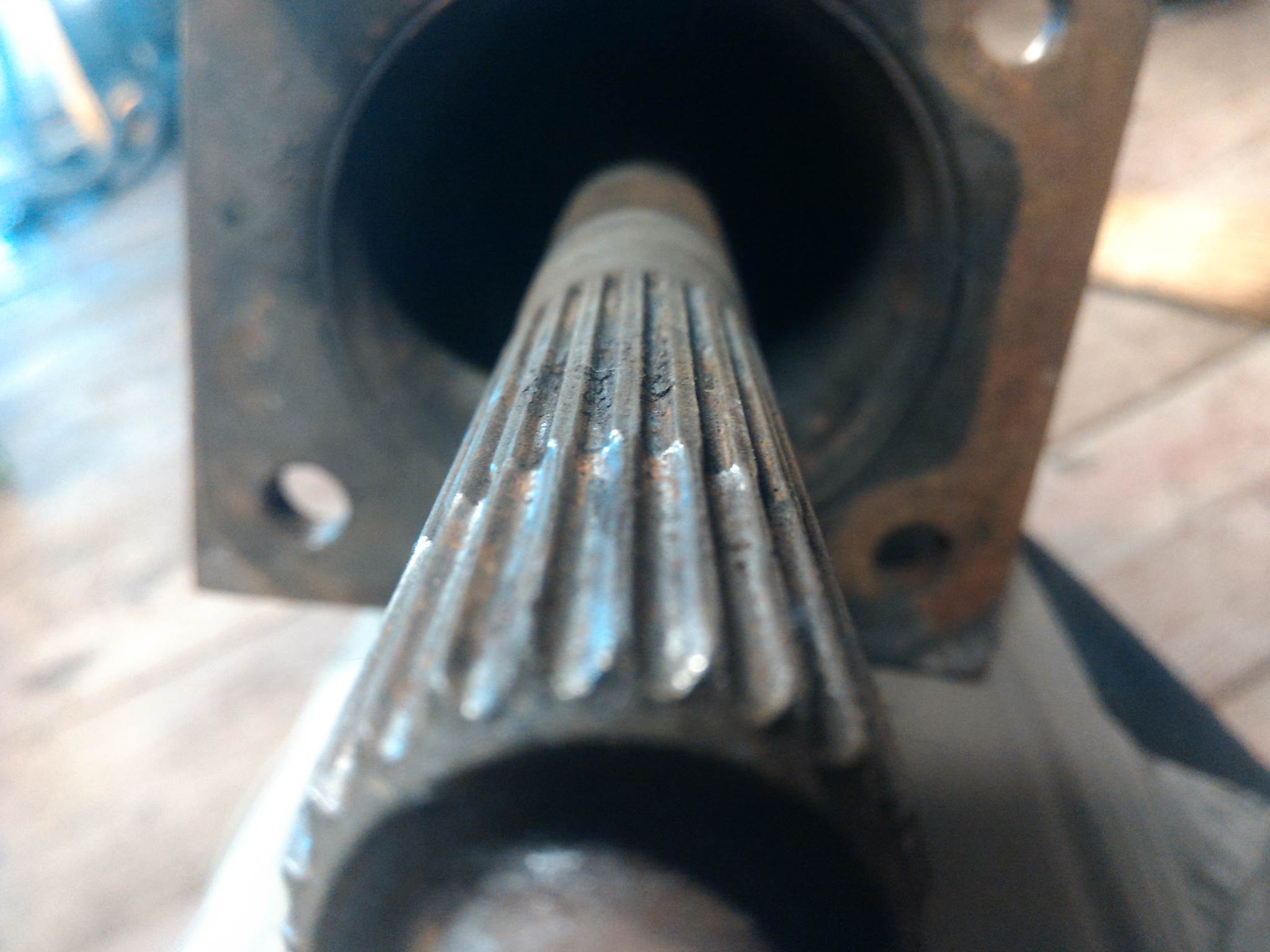

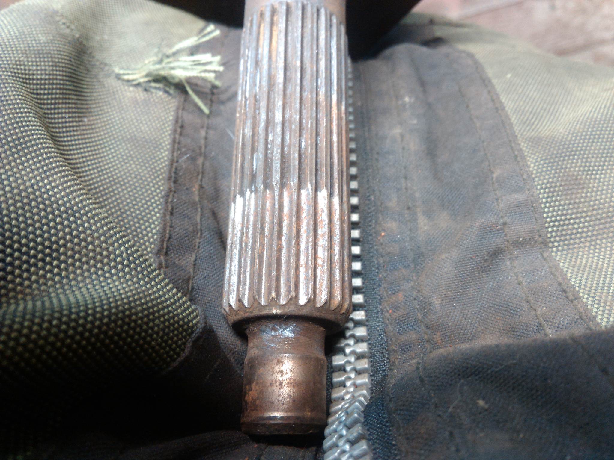

Добрались руки до фотографирования вала.
Коллеги, подскажите, такой износ - это допустимо, или я в одном шаге от проворачивания?

Фига се....у меня вообще небыло износа,а тут такое :shock: я даже и не думал что такое возможно.

poglyferal3 писал(а):Добрались руки до фотографирования вала.
Не знаю насчёт проворачивания, но диск может кусаться на изношенных шлицах.

На изношенно части люфтит имеющийся диск сцепления, если сдвинуть на неизношенную, то там тоже люфт чувствуется, но не существенный.
Судя по всему, будем искать другой вал. Один раз менять хочется)
верно!этому не долго осталось.но поездит если что еще.
