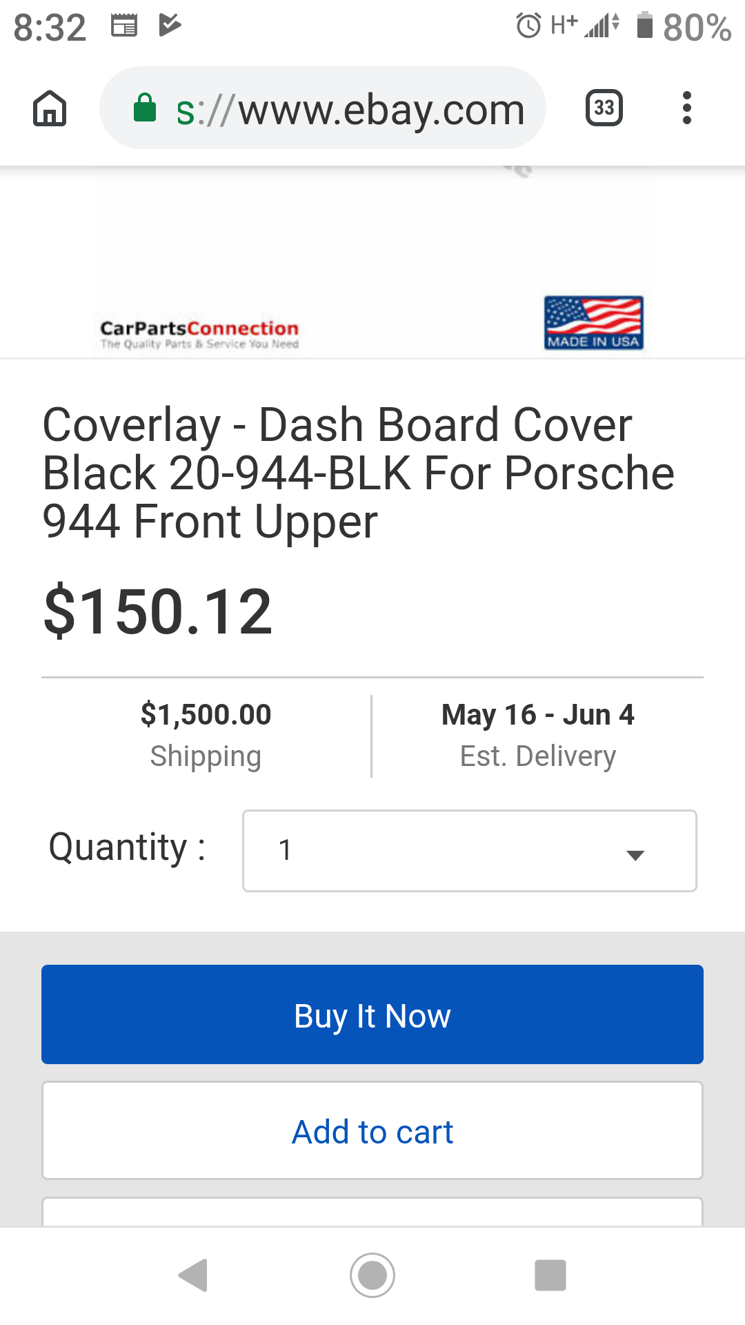

kolll
Re: 944 NA канадский старичек
Сообщение kolll »
такой вот пример
эти, канечно, просто залупились, но в основном так и есть - либо цена на доставку в Канаду в три-дорога(при этом доставка по штатам - бесплатная), либо просто указано, что доставка в канаду не возможна, и это понятно, если продавец в принципе не отправляет international - чтоб без лишнего гемороя, но в основном доставка по миру - возможна, а в Канаду - нет
