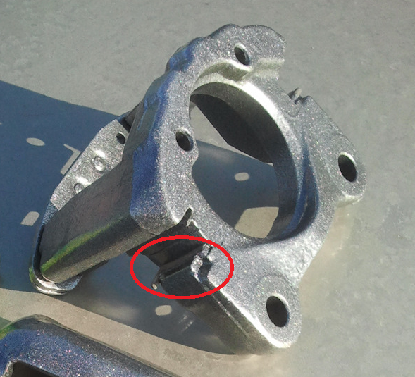

denporsche911 писал(а):Отпескоструил суппорта и заполимерил... должно быть красиво )
Пескоструил и полимерил не снимая пластиковых вкладышей?
Похоже их надо заменить... Вот только где взять новые?

есть еще парочка суппортов под разборку )

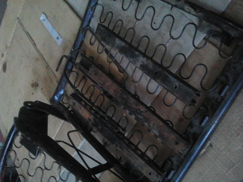

Сообщение denporsche911 »
разобрал сидушки, ржавчина... будем удалять ее и полимерить
