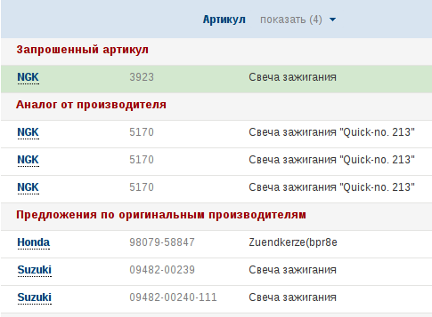

Свечи "холодные" приехали:
Что характерно, в экзисте спросили "что за мот?" ))))))

а почему именно эти свечи?много пробывал чего,остоновилсля на денсо ik27 присмотрить.

rem писал(а):а почему именно эти свечи?много пробывал чего,остоновилсля на денсо ik27 присмотрить.
тоже наверно журнальчик нужно оформить!
Моему моторчику от рождения положены боши c калильным числом 4 или 5 в зависимости от версии. Решил взять самые бюджетные из холодных, т.к. за время настройки их, по опыту, ушатается немало. В мега-хайтековые тенденции в свечах я не верю, если честно. Сколько всего перещупал, всегда варианта только два: или живёт, или нет.

чесно устал уже начинать эти журналы это уже 5 будет!до этого вроде все свои были и бах не слуху не духу!по свечкам почему написал был комплект родных турбовых 944 так на стенде центральный электрод развалилился и настройщик когда увидел очень удивился.настройщик хочу сказать реальный,сейчас дружим вообщем специалист сильный. поставили погаречей тоже не долго.остановились по его совету на этих,всё супер недавно для интереса заводил при -21,с пол пинка.так как турбина уже у тебя не стандарт то я бы погаричей взял бы для спокойствия.
Re: Frankenporsche - 924t
после настроек ОБЯЗАТЕЛЬНО нужно менять свечки,чтоб не получилось как у меня с центральным электродом,детонация знаетели!
