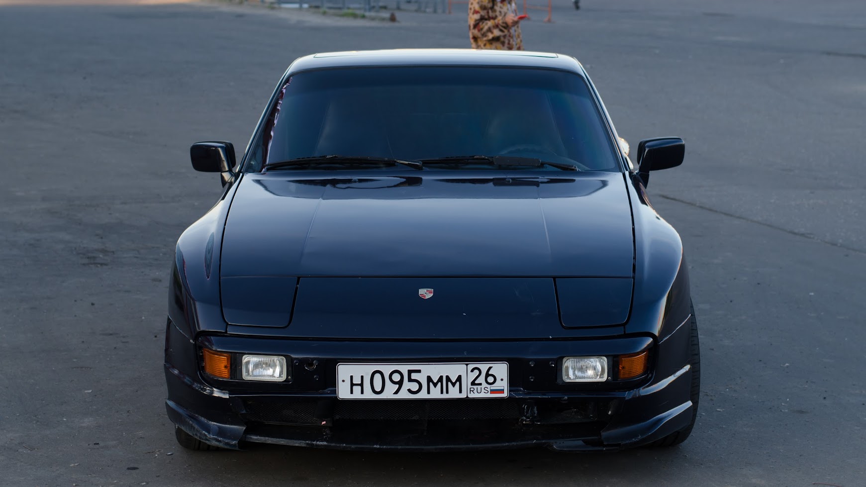

Всем привет, меня зовут Денис, я из города Нижнекамск. Летом ездил на автомобильное мероприятие на Урал, где впервые увидел 924 вживую и влюбился. Далее мониторил объявления, читал форумы, бортовики на драйве, так наверное и взял бы 924 если бы не увидел это 944
Это расширение кузова, двигатель, обновленный салон (924 мне очень не нравился), меня аж в дрожь бросало при просмотре фото различных идеальных 944. Долгое время смотрел объявления о продаже 944, но ничего подходящего не подворачивалось. Пока на один 944 продавец не скинул аж 120к (порш в Москве был), так совпало что у меня был отпуск, жил в Казани на тот момент и были деньги + товарищ ехал в Москву и мог меня подбросить, все складывалось наилучшим образом. Основное для меня было, целый двиг, коробка и кузов. Все это было, ударили по рукам и домой я ехал уже на нем. Как же я балдел от взгляда в зеркало, от динамики автомобиля, от открывание фар, посадки.
По автомобилю, 2.5 литра, по докам 1992 года выпуска, по вину модельный год 1987. В планах восстановление работоспособности всех систем, привидение к оригинальному состоянию с применением оем деталей. Пока явные проблемы и планы:
— печка не работает(только вентилятор), хочу климат контроль
— стоят механические стеклоподъемники, хочу электро
— люк не работает, половину креплений сломаны,
— треснутая форсунка, под замену
— сломана электрорегулировка сидений
— не работает регулировка зеркал, ни переключения, ни сам джостик
— личинки замков все разные
— крышка бензобака не закрывается
— все обшивки, потолок, панель на выброс
— не работает датчик топлива, тахометр, одометр, давление масла
— не работает гур
— замена глушителя
Также жду пока пришлют оригинальные колеса ATS Cookie Cutter, бампер от турбо/с2. Ну и фото
— не работает гур
— замена глушителя

+на рампе не хватает одного болта это там где форсунка льет. ну ты камикадзе с льющей форсункой ехать.и посмотри передние суппорта.
Re: Porsche 944 92г.
Там где не хватало болта резьба была сорвана, нарезал новую, болт вкрутил, огнетушитель купил, но форсунка все равно льёт, там была на форсунке холодная сварка, её убрал вокруг течёт, позже сфоткаю выложу. Проверка тормозов на втором месте после замены масла, фильтров и тосола, но спасибо за помощь)слава писал(а):+на рампе не хватает одного болта это там где форсунка льет. ну ты камикадзе с льющей форсункой ехать.и посмотри передние суппорта.

Мы со Славой его смотрели , я хотел взять его , но живьем он меня не впечатлил . Уж много косяков , особенно давление масла - всегда 5-ть очков . Удачи в восстановлении . А долго ждать колеса и бампер ? У меня все это есть , мог бы забарыжить

5 очков показывает при неисправном или не подключенной датчике.

Как правило при замкнутом на землю сигнальном проводе.Tiburon писал(а):5 очков показывает при неисправном или не подключенной датчике.

Да , еще на нем отключены балансиры . У него , я про авто , при включении зажигания 5 очков !
