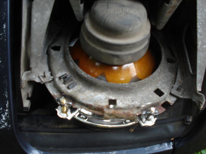

Привет! Подскажите на что заменить стекло или оно только в сборе с фарой ? Кто сталкивался или менял. Спасибо

Стёкла фары (как и отражатель, кстати) там от гольф-2
Re: Фара (точнее стекло фары Hella)
47-441-1106N LD именно стекло.
Golf-овские фары встают,но есть какие-то нюансы с креплением вроде.Дима Storge в курсе.

Здарова!
для 944\1 подходят от гольф 1. Единственная разница в том, что в фару у гольф 1 вставляется еще фара габарит. Вставляешь ее просто как заглушку.
для 944\2 подходят от гольф 2
я на разборке купил от гольф 1 за 2т пару.

Storge писал(а):Здарова!
Вот в чем подства!
Покупал от первого гольфа (долго искал) на турбу и фара не встала, надо было от второго!!!
