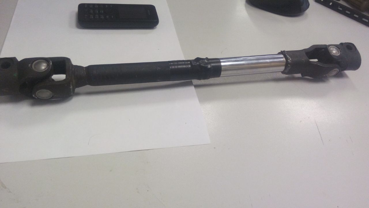

Купил один шарнир рулевого кардана от ШНИВЫ, второй вроде от классики вместе с карданом. Отвез на сервис, завтра будут варить, с результатами ознакомлю))

Так и получилось : половина от ШНИВЫ, половина от классики.)))

а почему кривой?и сделан по моему неправильно-пойду гляну.
Re: Ищу рулевой кардан 944
ua3ycv писал(а):а почему кривой?и сделан по моему неправильно-пойду гляну.
да неправильно-"вилки" креставин должны перпендикулярны а не в одной плоскости-

Ни в одной плоскости, ни перпендикулярно они не должны быть ни в коем случае. Они могут быть только под определённым углом. Угол около 30-45*, надо измерить на оригинальном кардане. Иначе усилие на руле будет неравномерным, его будет закусывать.

у меня два кардана-от 24 и 44-так на 24 вилки под 90гр а от 44 под 60гр.

ua3ycv писал(а):у меня два кардана-от 24 и 44-так на 24 вилки под 90гр а от 44 под 60гр.
Уверен, там не 90. Я этих карданов больше десятка в руках держал.

Саша-ей богу на 24 перпендикулярно-вроде признаков колхоза нет-но на этом кардане было непонятное в управлении-заменил на оригинальную железку-но не обратил внимание как там всё было.....у меня мальчишка занимаеться карданами-завтра спрошу у него.

Ни хрена не получилось с карданом((( Поставили-закусывает. Вернули на место старый.
