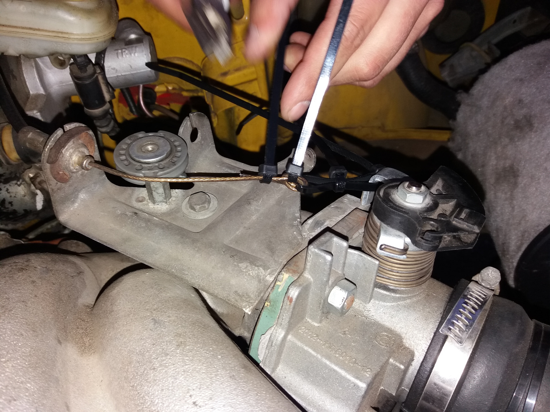

Оборвался трос газа на 944 1984 г.в.
Может быть есть у кого-нибудь на продажу?
Пока закрепили пластиковыми стяжками, но все это не надолго((

рубашка вроде целая. может купить другой трос да перекинуть и подогнать сам трос. быстрее будет и дешевле.
Re: Трос газа 944
тем более дроссель от гавнотаза-в магазине 400р+немного головы!

Дроссель от ВАЗ был поставлен в качестве временной замены. Зимой мне вернут на место родной.
Проще видимо трос заказать через Ebay например. Я просто сомневаюсь, нет ли вариантов каких-нибудь
разных, чтобы при заказе не ошибиться.
Re: Трос газа 944
1tonna писал(а):Дроссель от ВАЗ был поставлен в качестве временной замены. Зимой мне вернут на место родной.
Я себе в турбака под нестандартный ресивер и дроссель делал трос из, кажется, газелевского. Просто тупо пошёл и взял самый длинный, укоротил рубашку, укоротил трос, опрессовал на тросе кусок трубки и - вуаля, 5 лет полёт нормальный.

Все таки заказал себе на Ebay оригинальный новый трос. Не так уж и дорого оказалось.
