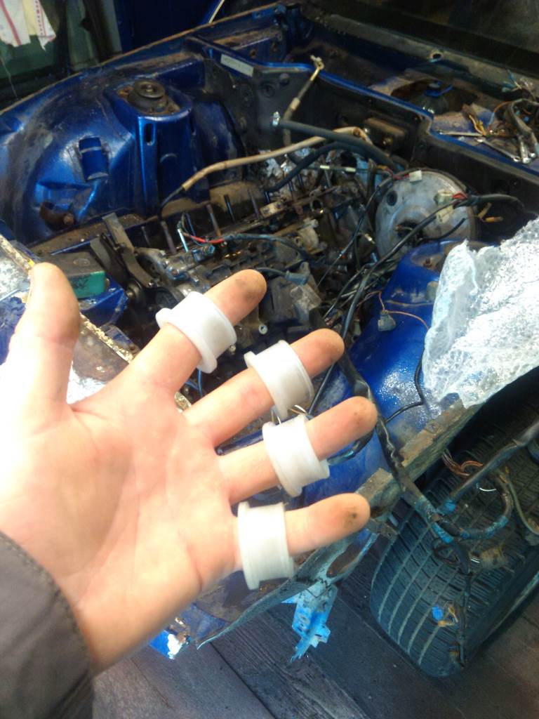

Коллеги,
буду точить себе на 944 дорестайл капролоновые вставки в подшипники в трубу.
Купил метр материала. Могу выточить и продать по цене себестоимости работы + материала. Кому мб надо?

Ннннада! Ошшень ннннада.
Полюбому мне разбирать трубу и менять все.
На 944 размер вала менялся по ходу производства?

Да, менялся.
Сегодня буду в гараже вечером замерю свои втулки.
Завтра поеду к токарю, так что звони - +7988 349 87 один пять

Storge писал(а):
poglyferal3 писал(а): На 944 размер вала менялся по ходу производства?
Да, менялся.
:shock:
Вообще-то на всех 944 вал диаметром 25 мм. Или я что-то упускаю из виду?
Re: Капролоновые вставки в транзакель
Да, менялся.
:shock:
Есть мнение, что на послерестайле он толще.(Инфа не подтверждена).
Нужно узнать кто щупал оба вала.
разные,у турбо и с2 толще
rem писал(а):разные,у турбо и с2 толще
Спасибо, добрый человек:)

А на 924 можно замутить? Сколько по цене обошлось? Капролон бывает обычный и с графитом, слышал что с графитом долговечнее...
Lexus писал(а):А на 924 можно замутить? Сколько по цене обошлось? Капролон бывает обычный и с графитом, слышал что с графитом долговечнее...
Привет! Брал капролон и подбирал по тех свойствам с делрином.
На 924 сделать не проблема - нужна схема.
