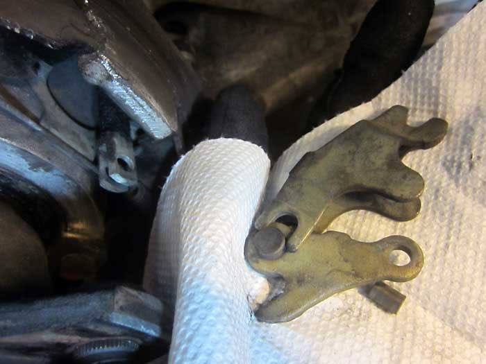

Надоело мне кататься без ручника и в кой то веки решил им заняться, тем более ранее уже были закуплены недостающий тросик и крепления для него. Попробовал сегодня все это инсталировать и наткнулся на то что хрень, которая раздвигает колодки, стоит не родная, а от 964-го и из-за этого крепление тросика не подходит. Жаба, покупавшая эти крепления, была возмущена :)))
стоит такая
стоит такая
а должна быть такая
а должна быть такая

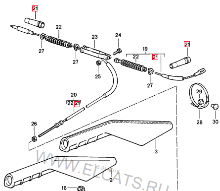

Ну да ладно, с этим разберемся, а вопрос вот в чем, на схеме трубки под #21, мне почему то казалось что на алюминиевых рычагах от турбовой подвески их нет, но сегодня, прикладывая тросик, возникло ощущение что они все-таки нужны.
Может кто помнит, на турбовой довеске они нужны? :?:
Сообщения: 115
Re: Ручник
Сообщение Bloodgoblin »
трубки только на стальных рычагах.

А нет ли выразительных фото всей системы ручника в тормозном диске? У меня там настолько пусто, что я даже рычаг из салона убрал на полку в гараже. Рядом с ним лежат тросы и колодки, больше ничего нет. Так же, как нет никаких проушин/петель и пр. для крепления разжимного механизма. Также буду благодарен за любые идеи по указанному поводу.

waldemar писал(а):А нет ли выразительных фото всей системы ручника в тормозном диске?
Фото не мое, но все выглядит так же https://yadi.sk/i/9F8c7Q_3hcfHi
Re: Ручник
2 storge
люминь
2 georotor
благодарствую, но мне таки непонятно, крепится ли к рычагу разжимной механизм, тот, что на твоей фотке вначале темы?
georotor
Сообщения: 32
Зарегистрирован: 05 дек 2014, 23:18
Откуда: Мск
Re: Ручник
Сообщение georotor »
waldemar писал(а):крепится ли к рычагу разжимной механизм, тот, что на твоей фотке вначале темы?
Нет, он встает в "распор" между колодками и только ими и держится, за счет того что колодки друг к другу стягиваются пружинами.
Re: Ручник
Вот это ценно, а то я считал, что у меня там какое-нибудь ухо отломано под корень. Оказывается все проще
