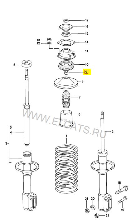

Ребята привет!
Подскажите у кого передние стойки в разборе размеры втулок пожалуйста, что бы я у токаря выточил.
На следующей недели собирать переднюю подвеску, а эти втулочки не могу найти:(

Может кому пригодится в будущем
D(внешний) 19,6мм
d(внутренний) 14,4мм
h(высота) 11мм
