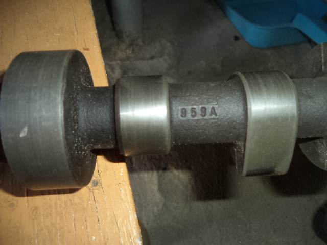

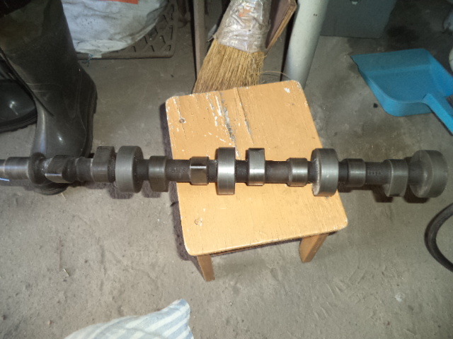

попал мне в руке такой распред-явно не мой 924-а от чего-хз! от чего он будет-может кто в темме :?:

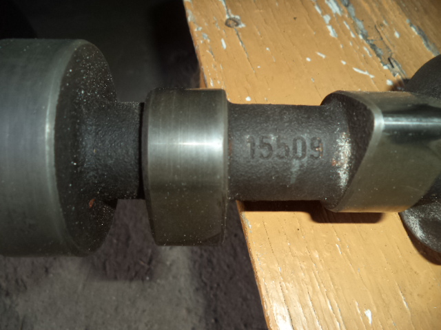

и ещё фото

944 2.5, кажется. Или от 928. Их была масса с разными профилями кулачков.

944.105.15509 - 924S, 944 с двигателями M44.05/06/07 M44.08/09 M44.10
