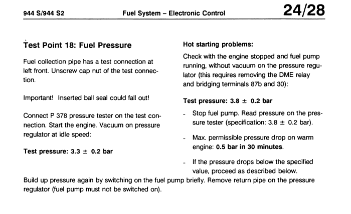

Re: Требуется консультация и помощь.
Давление топлива по методике из мануала проверяли?
