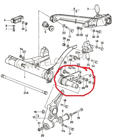

А как вот эту канитель разобрать? В руках покрутил, никак не пойму. Помогите!
Re: торсионная балка
Lexus писал(а):А как вот эту канитель разобрать?
эта канитель изначально неразборная. Можно газовой горелкой погреть и снять резинки, тогда станет разборной. Резинки тут есть: http://www.elephantracing.com/suspensio ... shings.htm

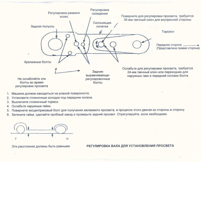

Саш, я так и не нашёл схему по регулировке торсионов на 24-ке...
Lexus писал(а):Саш, я так и не нашёл схему по регулировке торсионов на 24-ке...
Вот она:
Ща присмотрелся... На ней, кажется, схождение и развал местами перепутаны. В любом случае - на стенде сразу видно будет, какой параметр поехал.

Спасибо, дружище! Блин, че-то дорого за резинки, и фиг знает сколько ехать будут. У меня вообще будто эта часть резиной залита.
Lexus писал(а):Спасибо, дружище! Блин, че-то дорого за резинки, и фиг знает сколько ехать будут. У меня вообще будто эта часть резиной залита.
Товарищи коллеги!
Эти резинки навулканизированы. Нужно греть внутри железа и затем снимать(в теории)
Я сделал так: нагрел и заточенной стамеской срезал(по-уродски конечно, ну зато все снял:) )
И кстати эта штука разбирается.
Я не разобрал, а вот Серега на желтом 944 разобрал.

Товарищи коллеги!
Я не разобрал, а вот Серега на желтом 944 разобрал.[/quote]
А что ставить вместо срезанной резины? На 924 до 78г. нашел, на 24-ку после 79г нету...
Lexus писал(а):Товарищи коллеги!
А что ставить вместо срезанной резины? На 924 до 78г. нашел, на 24-ку после 79г нету...[/quote]
Я покупал полиграфитовые втулки в lindseyracing.com
видел еще в магазинах американских эти же втулки из Derlin.
Могу померить свои внутренние и внешние диаметры и т.к. Derlin это аналог капролона - можно выточить эти втулки и запрессовать. Но в тамом варианте будет жосчет.
