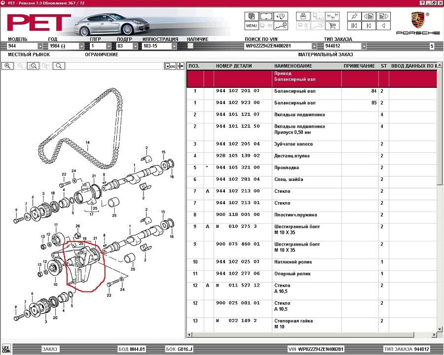

Всем доброго дня. После покупки 944-го , обнаружил отсутствие ремня балансирного вала. Вместе с заменой ремня ГРМ , решили устранить и этот недостаток. Заменили два ролика и установили ремень. После пуска двигателя начал раздаваться писк. С помощью стетоскопа установили, что звук идет из кронштейна , отмеченного красным. Может внутри этого кронштейна есть еще какой-нибудь подшипник или втулка или его надо менять целиком? Если кто-то сталкивался с подобной проблемой и решил ее, сообщите пожалуйста.

протрите мне глаза-где красным отмечено?????

Пока не могу понять, как изображение прикрепить.

При перетянутом ремне первым взвоет натяжной ролик. А в передней крышке балансира есть втулка - под номером 25.

Ничего не изменилось при ослаблении ремня, звук остается. Узнал о возможности заказа опорных втулок под номером 25, очень вероятен отказ. Да и будет ли смысл в их замене, даже если и удастся их купить? Кто нибудь решал такую проблему?
