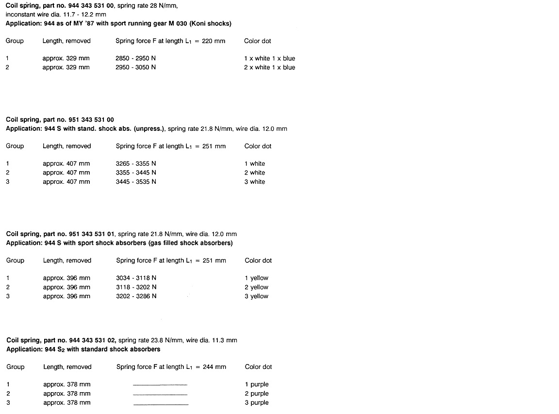

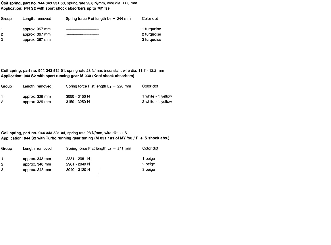

Re: Всякая мелочь, всплывшая при разборке 944
Я за всё время ни разу не видел на 924/944 севших пружин. Наоборот, всегда хотелось виток болгаркой смахнуть.poglyferal3 писал(а):Вот, предположим, есть у меня разобранная стойка, все детальки по отдельности. Как понять, просевшая у меня пружина относительно номинала или нет? Или только собрав все вместе, включая кузовщину и салон, можно определить это?
В мануале про размеры пружин все написано.

- poglyferal3
- Джедай
- Сообщения: 344
Спасибо! осталось только найти под налётом Времён хоть какие-то цветовые метки)
