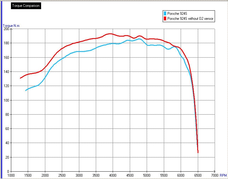

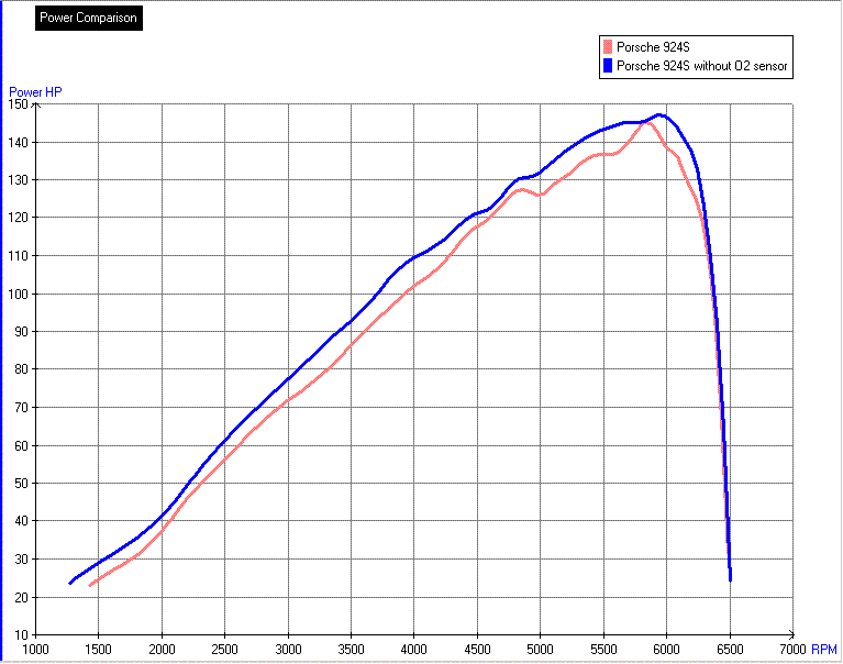

Выложу и сюда, раз уж у нас тут профильная конференция по поршакам.=) Писанина относится к 924S, эксперименты ставились на машине 86-го года, далеко не первой свежести (как показало последующее вскрытие мотора).

Всего в ECU Motronic 3.1 для 944 лежит 3 набора калибровок: весь мир, америка, америка-калифорния. Есть ещё четвертый режим, но для него отдельных калибровок нет - я пока так и не выловил, что в этом режиме как работает. По первым трём:
1. Европа (без катализатора и лямбда-зонда): максимально мощностной режим в условиях действовавших экологических норм.
2. Америка (катализатор, лямбда): смеси беднее, углы позже. На ходу: ярковыраженный подхват около 4 тысяч оборотов, внизу момента нет.
3. Америка, Калифорния: углы почти те же, смесь беднее на верхах. В этом режиме никогда не ездил, глядя на карты желания не возникает.

Для наглядности сравнение режимов "европа"и "ЮСА":
Характеристики сняты "приблизительным" софтом прямо на дороге . Абсолютные цифры могут не соответствовать действительности, но качественный приход заметен.
