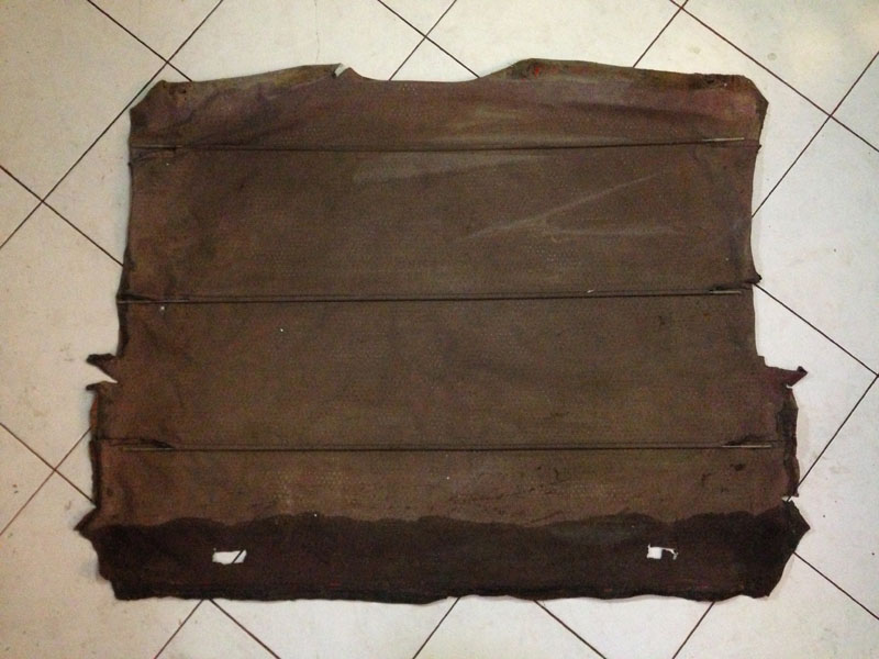

Пообещал коллеге kopocan'у выкройку и вдруг подумал, может еще кому пригодится.
Короче вот. Оригинальная обивка состоит из куска перфорированного дермантина, прошитого в трех местах так, чтобы получились карманы для направляющих. Внешние размеры точно соблюдать не обязательно, проще обрезать по месту - края прячутся под обшивки дверей и стоек.

я так понимаю, 944 потолок такой же?
