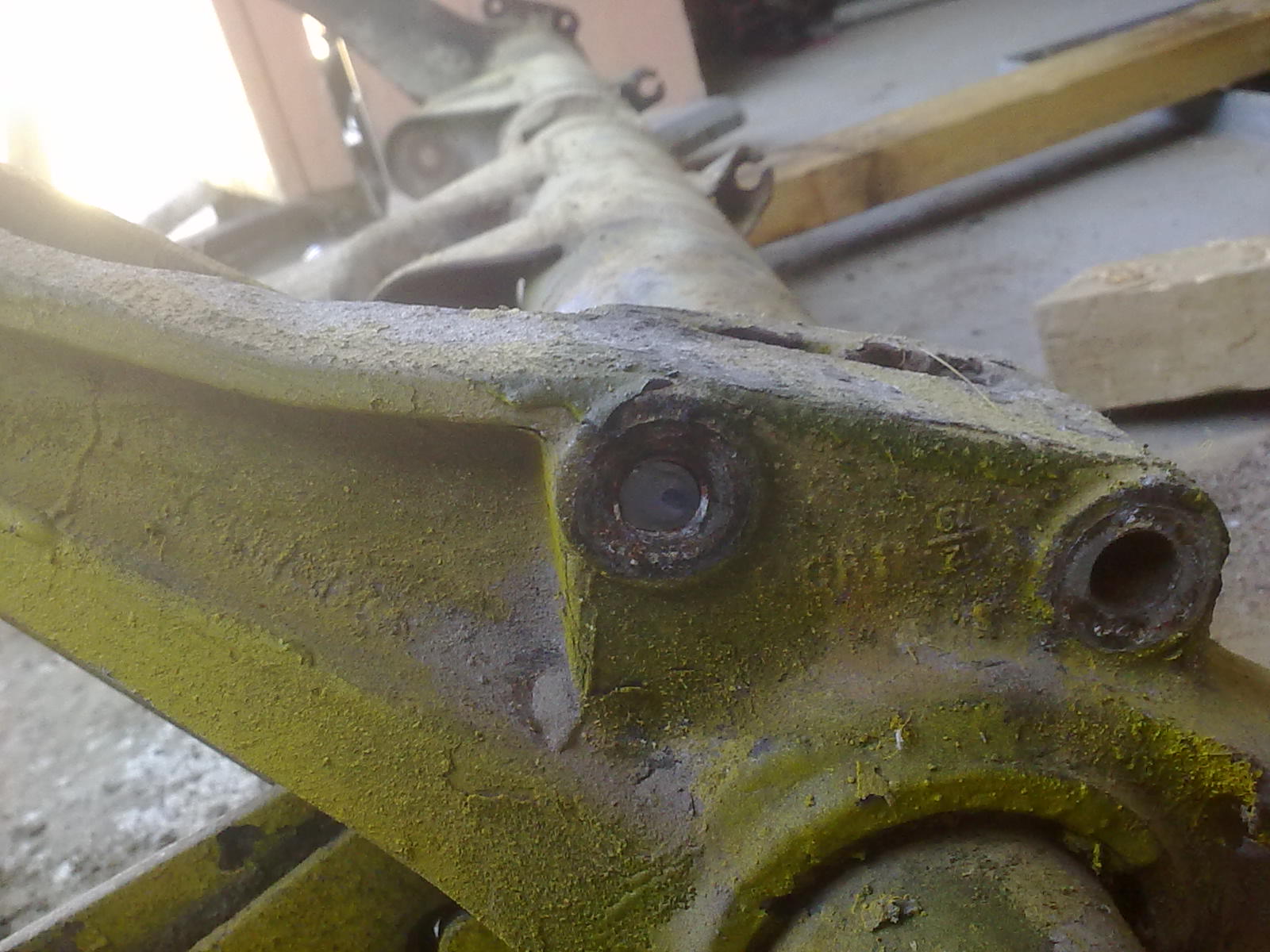

Вопрос встал, как вытащить торсион из балки? Один без проблем вытащил, а другой встал колом и ни как не выходит.

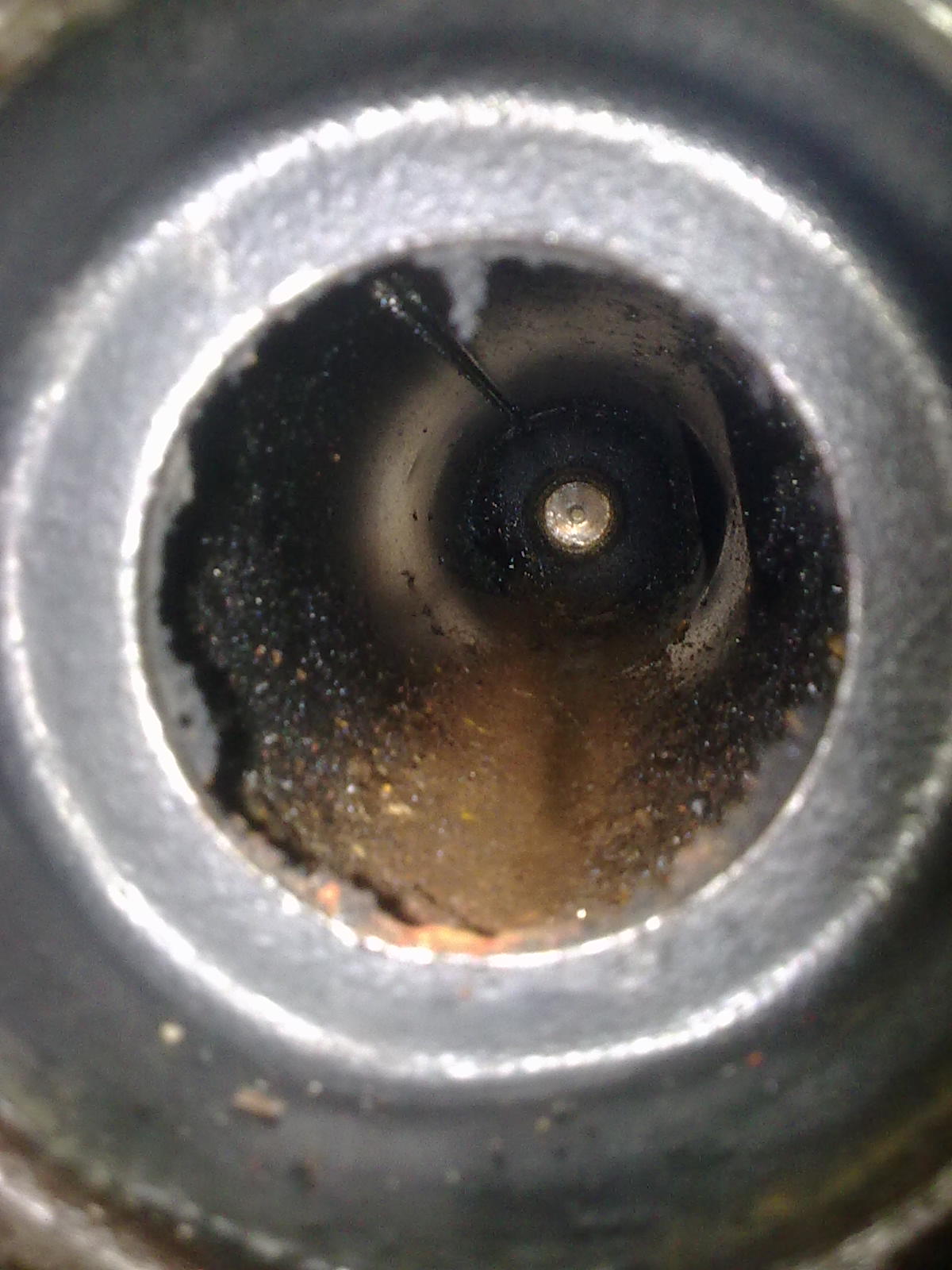

я его из балки не могу втащить, и сьемником давил ,и монтировками под рычаги, стоит намертво.
болт высверлил и алюминевый кронштейн снял
давил от сюда
давил от сюда

тогда гидравликой. приспособу надо ваять только чтоб зацепиться за балку

может только кувалда по тяжелее.зависит от степени кариеса и клина. а то в похожей ситуации и 40 тонный пресс не помог
Re: торсионная балка
брал кувалду-арматуру-но предварительно налил туда керосина и поставил на ночь
