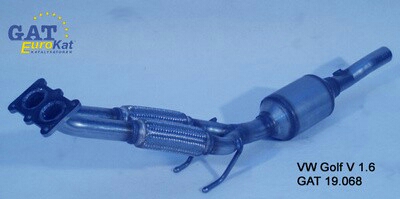

Подскажите , если накрывается каталический нейтрализатор - зрительно я могу увидеть ? Или только доверие :D
Re: Стук серца - Су27 при торможении! Душой братик поршика , почти - а так огонь !))))
конечно,внутри соты должны быть не забитые и целые.

вырезайте катализатор,ставте пламягаситель и прошивайте под евро2,и забываете об этом.
как "однорукие" прошьют уж потом посмотрим.......на гольфах проскакивает "обманка" на вторую лямду-цена вопроса у нас была 30зелёных-по бютжету но морочно-футорка под зонт-но там надо подгонять по потоку-порой за день не настроить-катализатор не всегда-сплавляеться или разрушаеться физически-бывает просто "умирает" активный слой(платина и поладий и т.д)-тады вроде как всё красиво и дуеться(подпор в выхлопе в норме) но грёбаная електроника выкидывает р0420 или р0422 и не даёт ехать как раньше

rem - спасибо, я поняла в теории что вы сказали.
Там кстати где я читала , модератор клуба гольф посидел бы :D он как раз упорно объяснял что сложно и что б/у кат. Не бывает .как и масла ))) а ставить ту хрень- ссокращенно )))))да - но только супер все настроить.
