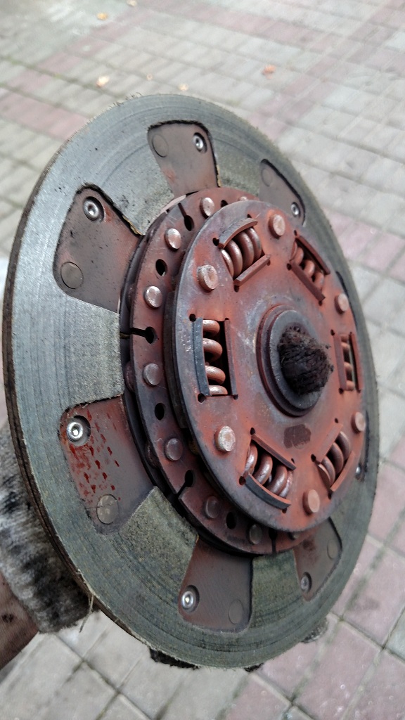

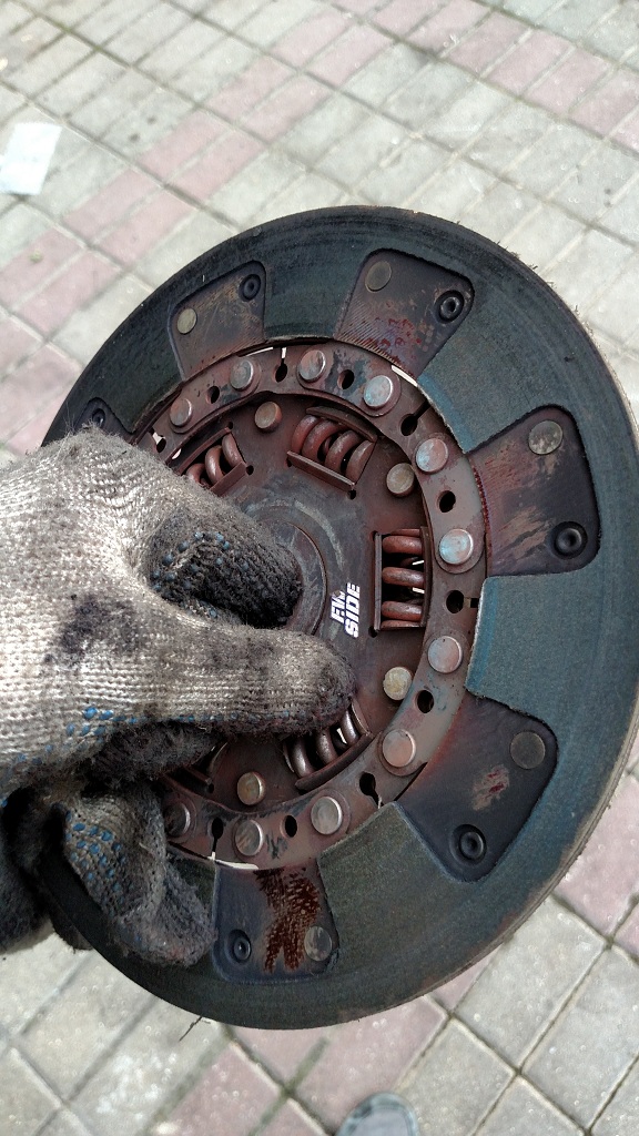

Хвалёный SPEC Satge-II (кевлар) умер за ~4 тысячи пробега. Я в шоке.

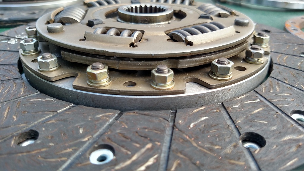

Взамен ставим доработанный диск от дизеля, органику. Посмотрим, когда сдастся. Учитывая момент донора - быстро сдохнуть не должен.

Саш а корзина какая стояла?что то диск на конус изношен,не корзина перегрелась?лепестки живые?
Re: Frankenporsche - 924t
rem писал(а):Саш а корзина какая стояла?что то диск на конус изношен,не корзина перегрелась?лепестки живые?
Стоял spec stage II, полный кит. Износ ровный, это видимо свет такой на фото получился.
Корзина живая, но пятнами синеватая. Видимо последствия буксующего сцепления. На холодную плоскость нормальная, что там под нагревом - не ясно.
Когда сегодня собрали, ощущения намного лучше. Ушло чувство "ведущего" сцепления. Что-то там было неладно.

а маховик без выроботки(сильной)?может корзина не дожимала?мы обычно мереем маховик если выроботка то снимаем с корзины размер выработки.
В прошлый раз выработка была минимальная. В этот - не померил.=(

А теперь только корзина спек(сакс?), а диск дизялёк? :D Нормальный вариант!
