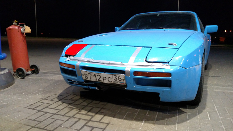

А что с фарой решил? Или зияет рана? :twisted:
Re: Frankenporsche - 924t
Виктор писал(а):А что с фарой решил? Или зияет рана? :twisted:
Дык белая теперь.=)

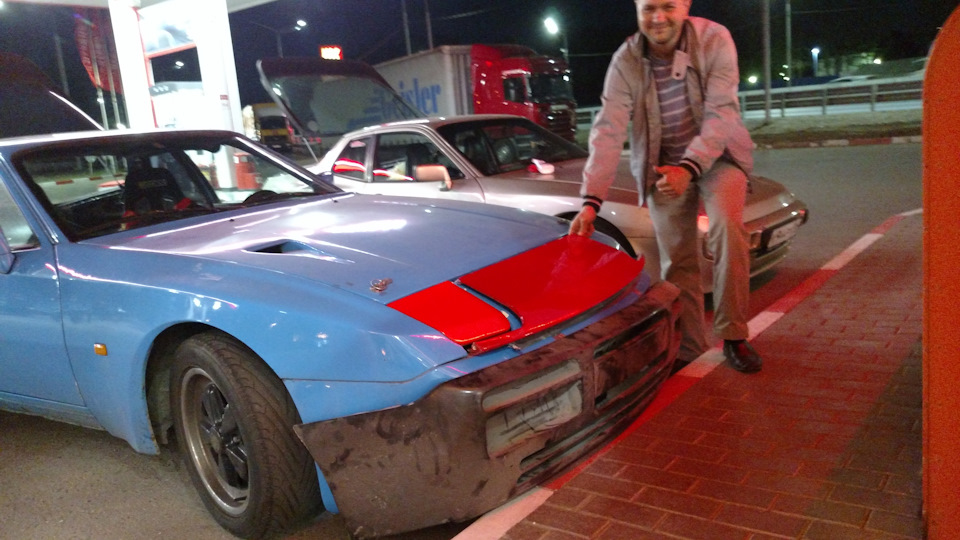

Настроил худо-бедно уже в начале 2018-го, частично прямо во время поездки в Минск на открытие сезона. Тогда же, во время возвращения из Минска, завалил на трассе лису:
Благо все необходимые запчасти быстро меня догнали благодаря Ильдару и Виктору.

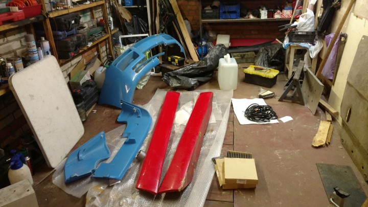

А, ну и накладки на пороги от Джона из Сыктывкара приехали, на фото - в центре композиции
