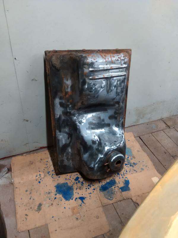

Бензобак
Бензобак
Вокруг бензобака с болгаркой темной ночью бегать как-то не ловко - адовое эхо в сочетании с адовой тьмой - как бы не повязали.
Буду кружить вокруг него в субботу. Потом все будет залито восстановителем ржавчины, промыто внутри, облизано снаружи и забрызгано 3М фактурным антигравием, серым.

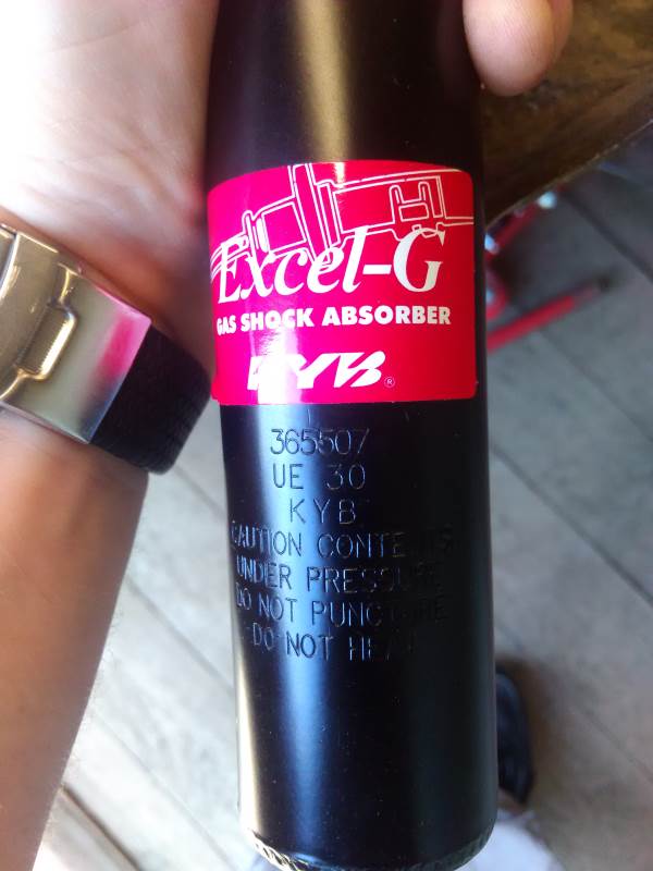

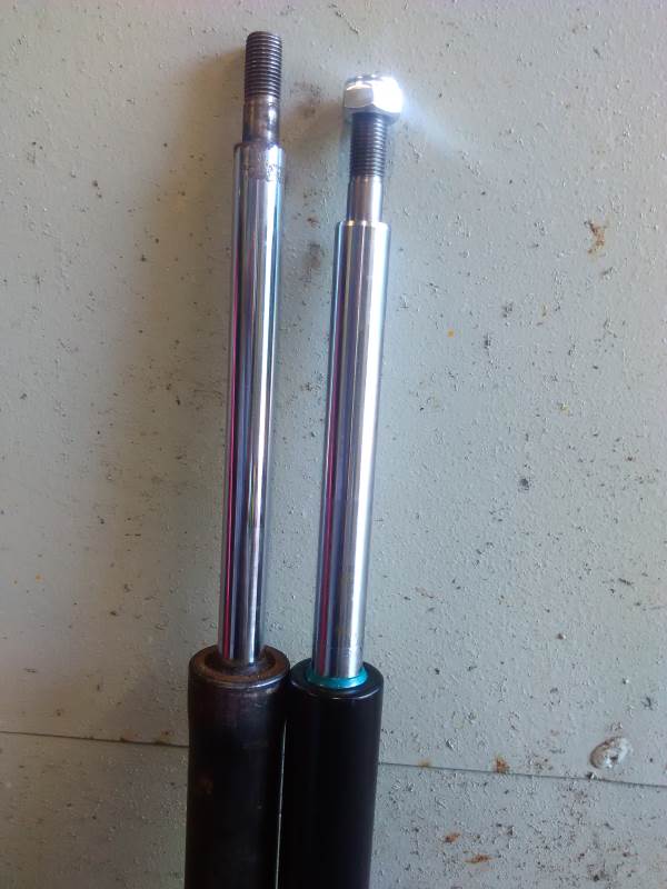

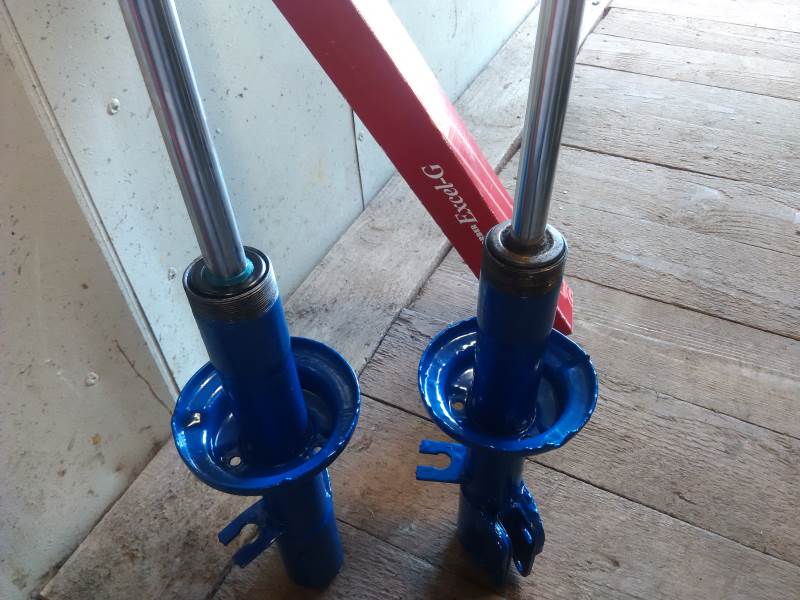

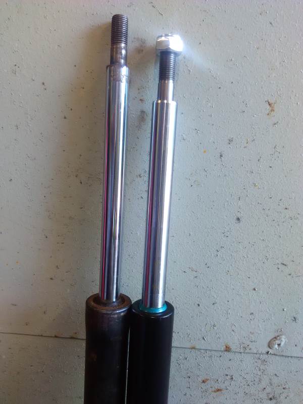

Ввиду плохой доступности нормальных передних амортизаторов Кони, я, в качестве, скорее, временного решения (до созревания серого вещества), купил каябы excel-g 365507. В них, в принципе, все прекрасно - диаметр совпадает, высота подходит. Такие же у меня стоят на А6 спереди, газ-мяс, вполне держат тяжелую морду 45 кузова. Шток, правда, на сантиметр покороче. Но едва ли этой машине придется испытывать диагональные вывешивания.
В них все хорошо, кроме одного легкого фатального недостатка - они от десятки.

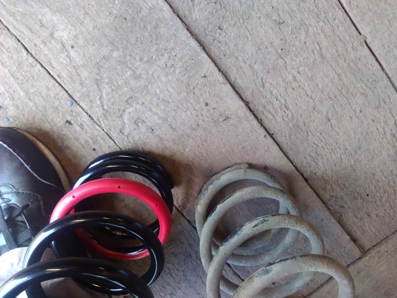

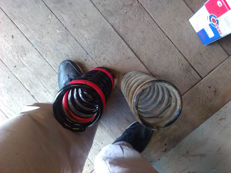

Пружины. С учетом того, что на заднюю ось у меня встает стабилизатор, а передний у меня - самый тонкий из имеющихся, нубски предполагаю, что жесткости вперед добавить можно.
Собственно, пружинки от копейки, прогрессивные (если к этой продукции можно применять такое слово)
По габаритам - один в один, за исключением одного момента.
Виток длиннее на 5 см. Я отпил этот кусочек, а, в принципе, можно было бы этого и не делать - верхняя опора пружины все равно крутится.
Амморты - по 1600, пружины - 1400 комплект.
Само собой, оригинал не выбрасывается и не продается - потом будем экспериментировать.

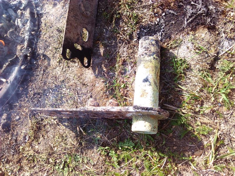

Навулканизированную резину банально сжег в костре. 15 минут и готово — подчистую. Зачистить, и можно надевать Димины детальки.
