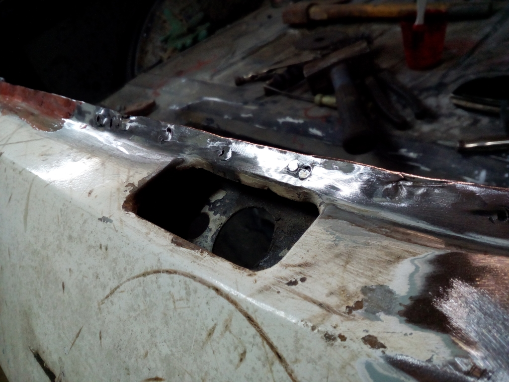

Счищаем ошибочно положенный на крышу год назад реактивный грунт, будем зачищать тщательнее, класть новый реактивный и сверху 360 новол. Ну и со всех остальных мест тоже счистим.

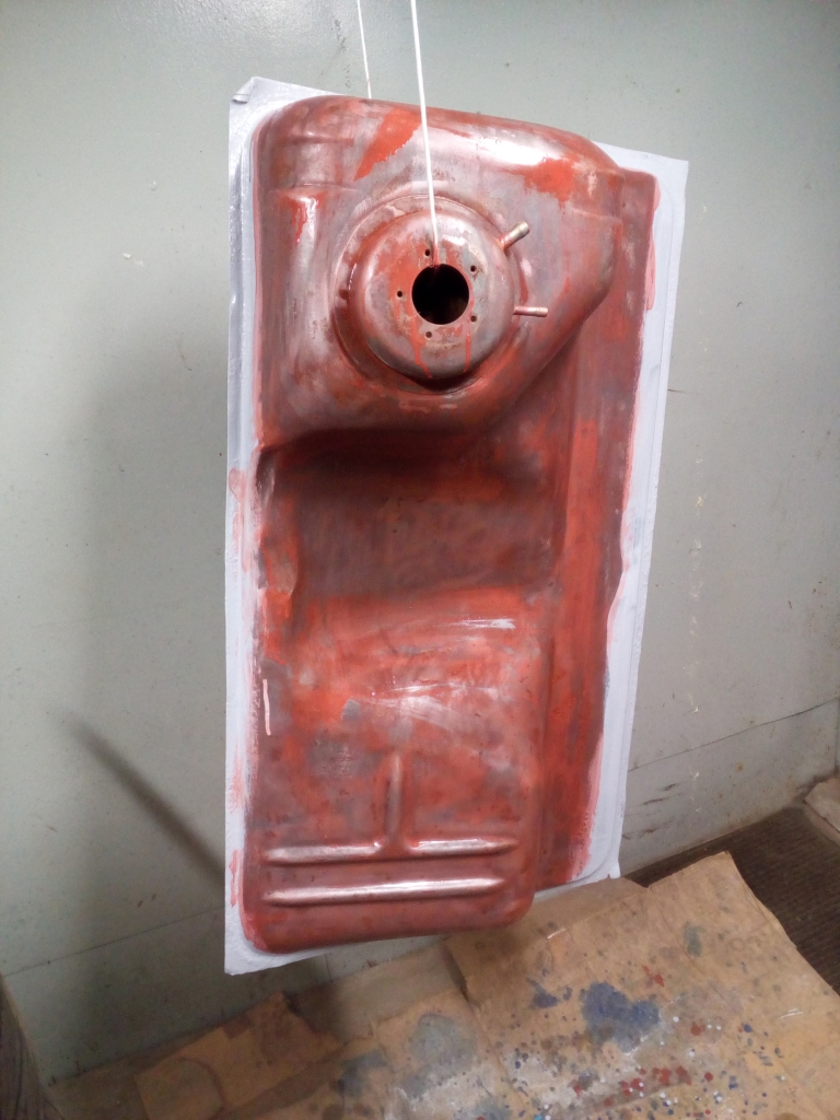

Эксперимент с ортофосфорной кислотой можно считать успешным - мелкие детали просто пачкой залил химией, закрутил в банке, как огурцы, и оставил на несколько дней.
Захимичил по периметру отмытый в прошлом году бензобак. Сейчас периметр просохнет, зачищу остальную поверхность, тоже захимичу.

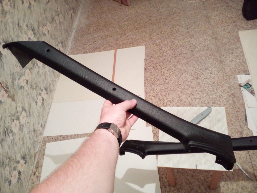

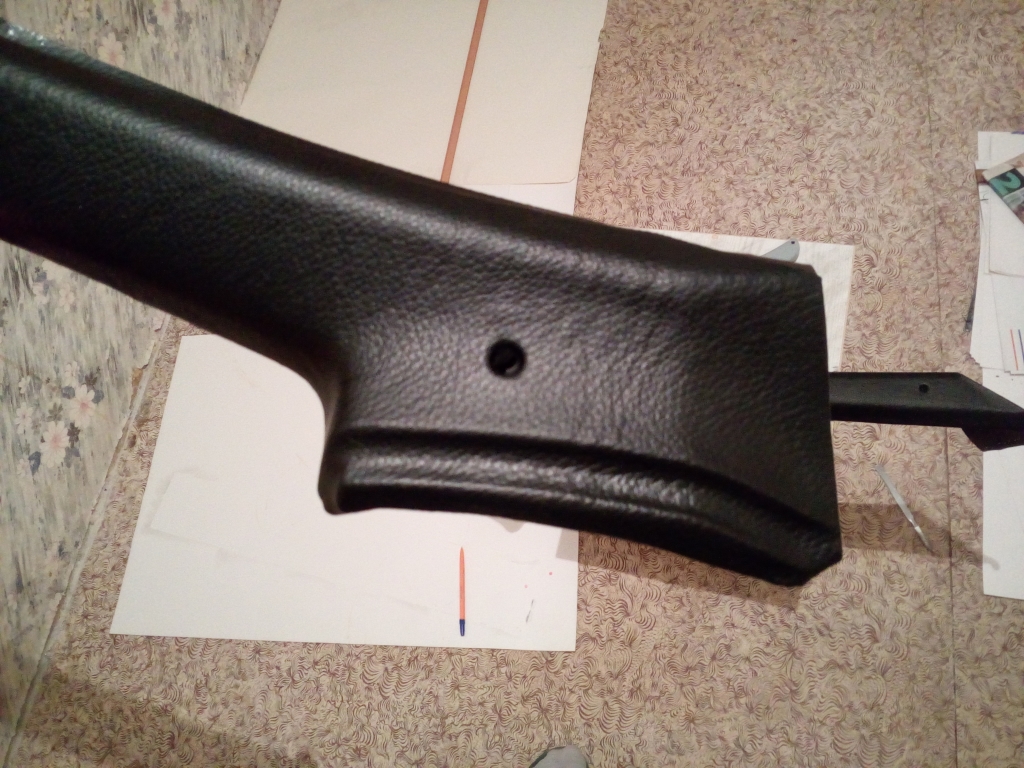

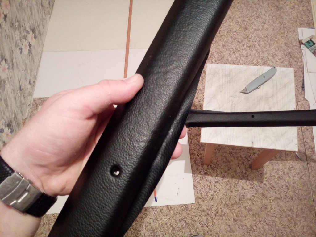

Итак, дошли руки до перетяжки первой партии обивок салона. Самыми простыми деталями были назначены облицовки передних стоек.
Материалы на одну сторону - термовинил 75 на 10 см, клей (минимум, имхо, лучше так не жадничать) - 30 кубиков клея, 3 кубика отвердителя, 9 кубиков растворителя.
Наносил кисточкой - два слоя, после первого сушка 10 минут, после 2 - 5 минут. Затем с монтажным феном натягивал. Получилось, на мой вкус, достаточно прилично. На фотографиях еще не обрезаны излишки, не проклеена дополнительно изнанка.
Работать строго вдвоем, особенно на мелких деталях, которые не закрепить толком - фен подбородком держать не удобно.
Клей активируется температурой, клей совершенно адовый, с рук я его штатным растворителем нормально не оттер - активируется на руках, держится как бетон-контакт на металле. В общем, рекомендую.
UPD: клей с рук начал отходить сам на второй день. Затрудняюсь сказать, по какой причине - то ли отмерла верхняя часть клеток кожи под ним, то ли потому, что испачкал руки краскосмывкой, то ли несколько принятий душа и бесчетное количество мытья рук сделали свое дело.

Погода подкачала - надолго оставлять точки сварки без обработки нельзя.
Заливаем все 340 новолом и ждем высыхания, в среду утром пройдемся 360.
Ну и бензобак добиваем, чтобы долго и счастливо жил. Все невидимые места покрываем грунтовкой кистью. Конечно, все что под покраску, будет покрываться из краскопульта.
Бензобак покрыт 360 новолом, крыша затерта до металла и покрыта слоем 340 новола. В выходные покроем еще и 360.

Бензобак из баллончиков покрыт антигравием - совершенно очевидно, что чем-то надо покрыть химические грунты, а расчехлять для этих целей какой-нибудь 3М-овский антигравий не хотелось, не столь активно засирающийся элемент.

Антигравий не влагоустойчив! Совершенно необходимо окрасить поверх акрилом, например.
Виктор писал(а):Антигравий не влагоустойчив! Совершенно необходимо окрасить поверх акрилом, например.
Спасибо, перед установкой покрашу.
