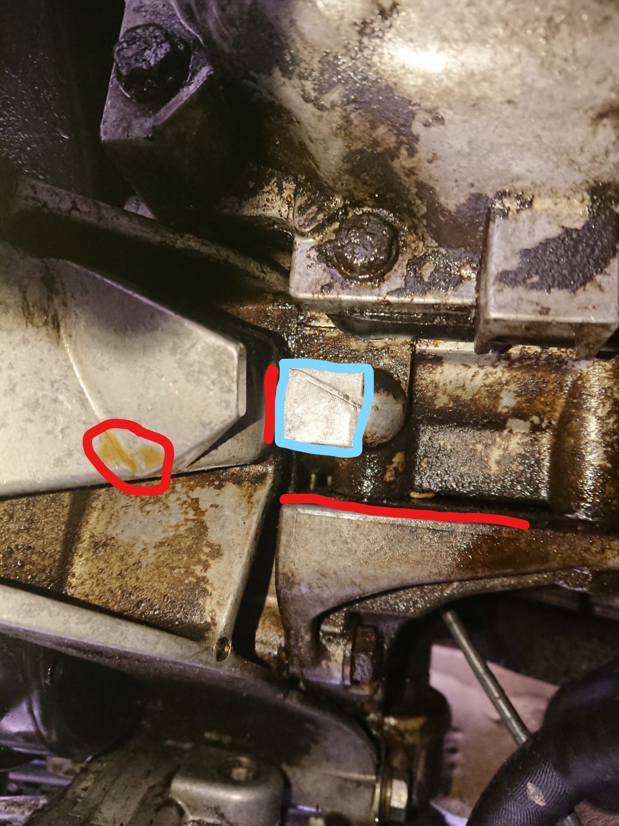

в общем слил я старое масло в прошлый раз и залил свежего (mobil1 0w40 купил на распродаже) для промывки - история с давлением повторилась, тоесть на холодную, на холостом ходу - больше 5 бар, а после прогрева 2,5-2,8 . НО течи небыло, тоесть капельки масла появлялись, гдето в раене маслокулера или балансирного вала со стороны пассажира, но чтоб прям потекло - такого не было . Капельки образовывались вот на этой квадратной площадке -
чистый квадратик гдето 2х2 см

не могу понять в каком месте квадратная площадка
не совсем площадка, ну вот -
синим - то что имел ввиду, красным - другие места где просачивалось масло, но и это не особо важно - ибо и так собирался освежить всю переднюю часть мотора в плане сальников , колечек , прокладок
больше напрягло биение шкивов по гидроусилителю, ну и течь заднего сальника коленвала :cry:
канечно, там еще может быть прокладка поддона, но это врядли

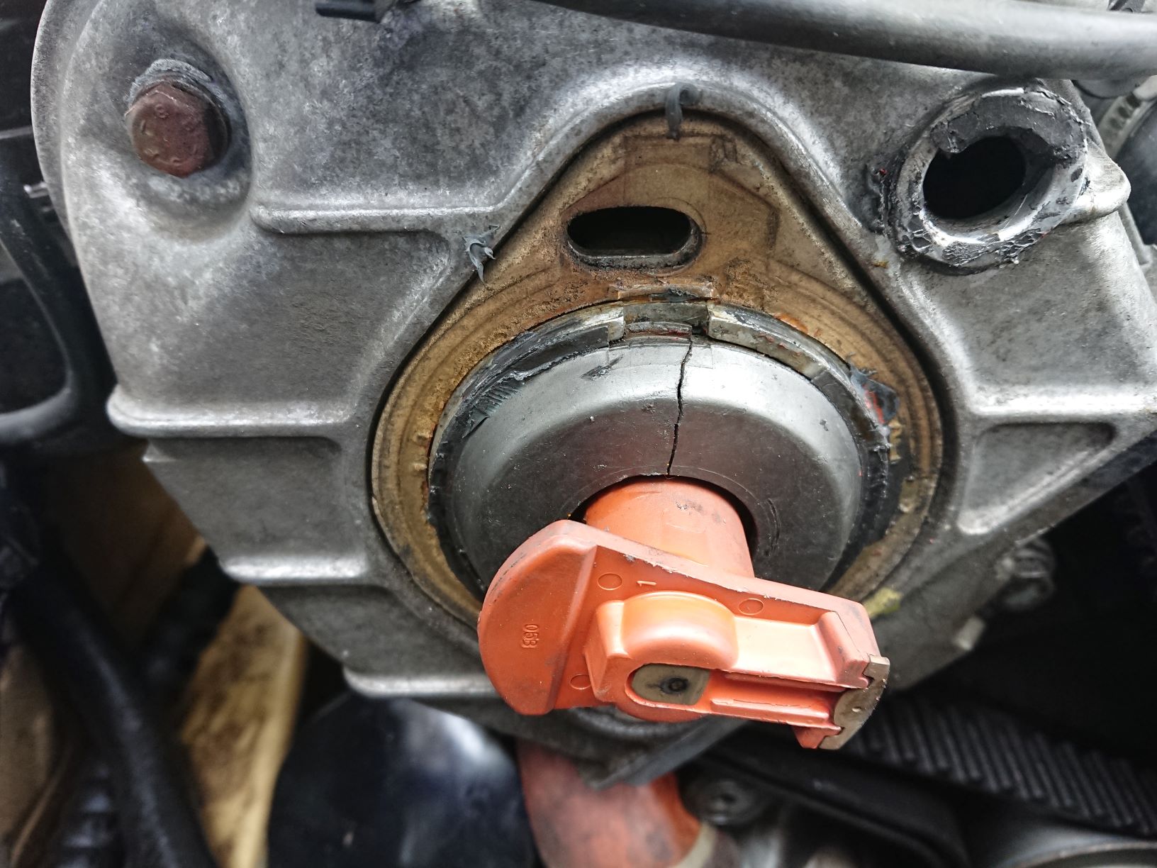

... да, ооочень потихоньку продвигается процесс. То дожди, то холодрыга(сегодня утром было +3 и днем поднялось всего до +11), то просто времени нету, но самый большой стопор - НАХОДКИ, что ни шаг - всплывает чтото новое, вроде и мелочи, но по деньгам уже хорошенько подвысосало, плюс ко всему -ничего в наличии нет, все нужно заказывать и ждать. Канечно, не все нужно устранять прям сразу, как к примеру разорваный в хлам пыльник/бут релюхи от фар, но вот пыльник дистрибютора - хотелось бы всетаки заменить сразу -

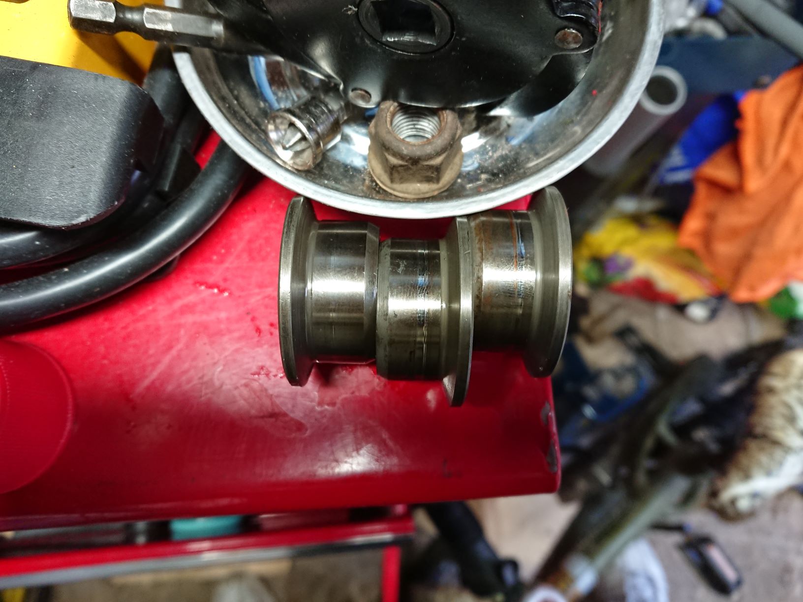

все четыре сальника(колено, распредвал и 2 балансирных) - на удивление, были в отличном состоянии, но вот уплотнительные воротнички(или как их там назвать - seal collar) имели выработку в месте соприкосновения с сальниками -
на распредвальном - еле заметный след и на ощупь - не определяется, а вот оба балансирные - имеют хорошую такую борозду но на удивление - течи не было. На коленвальном, который по совместительству является приводом маслонасоса, тоже была небольшая выработка.

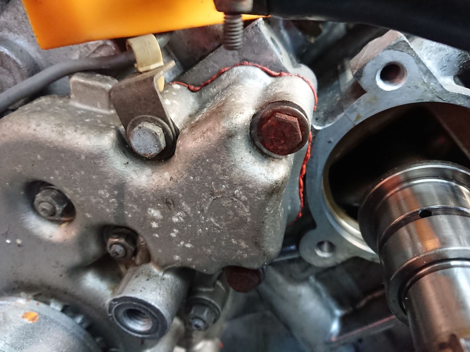

Обнаружилось место криворукого использования красного герметика, часть которого я ранее выловил в расширительном бачке -

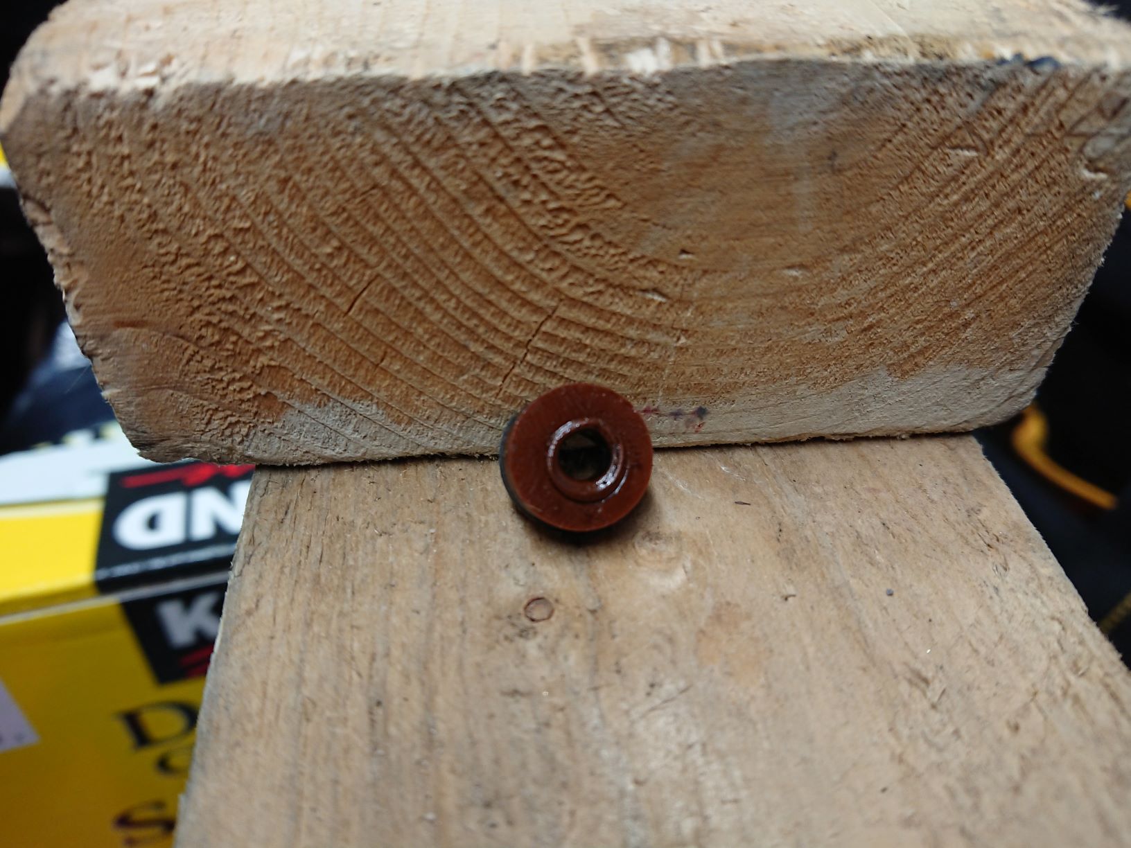

Также, небольшой сальничек, который идет сзади хаусинга распредвала оказался какимто пережатым в центре -
либо поставили не родной, либо я купил не верный но они отличаются - тот что я купил имеет более тонкие стенки или более крупное отверстие, сей факт немного смутил,но всеже поставил новый, так как на старом имелись следы герметика, как и на уплотнительном кольце, которое, также чуток подтекало, хотя и не так сильно как на балансирных валах.

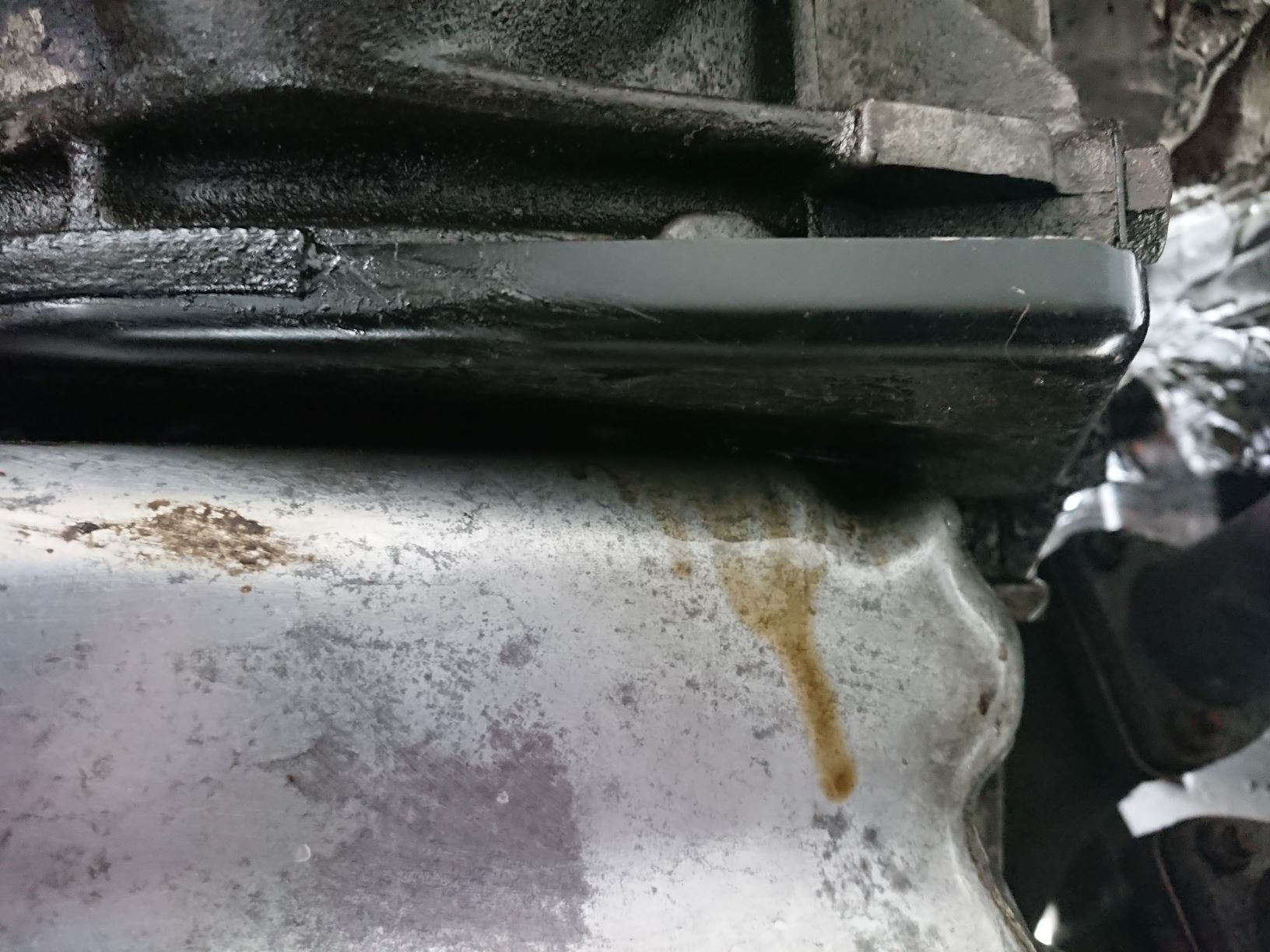

еще, течь, котрая сзади двигателя, скорее всего не задний сальник колена(так как все сальники спереди - целехоньки), а скорее всего - прокладка поддона, так как и спереди, где идет полукруг - есть запотевание и по бокам в задней части , хотя это может быть с балансиров или с маслоотделителя, но если это всеже поддон - то не особо и легче заднего сальника :cry:

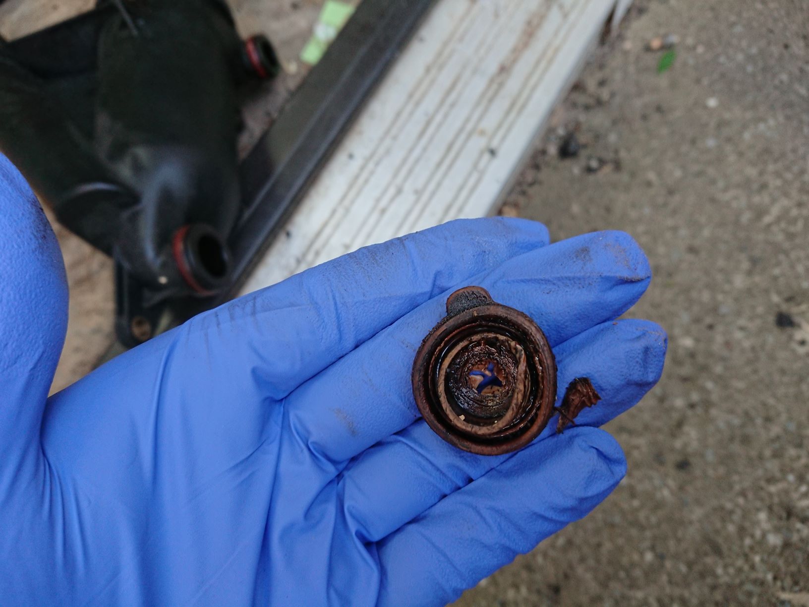

ох уж эти народные умельцы :o
чИто это????
вытянул сегодня с нижней дырки маслоотделителя

вроде как маслоотделитель пустой внутри, тоесть вверху "бафл" и все(но я точно не знаю)
или может быть есть какаято мембрана и ЭТО ее аналог/заменитель????

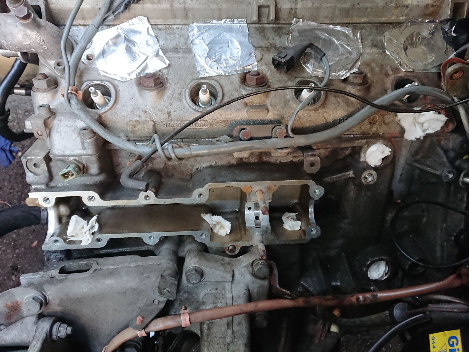

подкапотка поттихоньку преображается, скоро забуду что и куда собирать, пока только разбираю да разбираю :roll:
надеялся, что после снятия выхлопного коллектора, помпы и маслокулера , можна будет снять крышку нижнего балансировочого вала не вывешивая двигатель с опоры - анн нет, не получается :( придется вывешивать :cry:

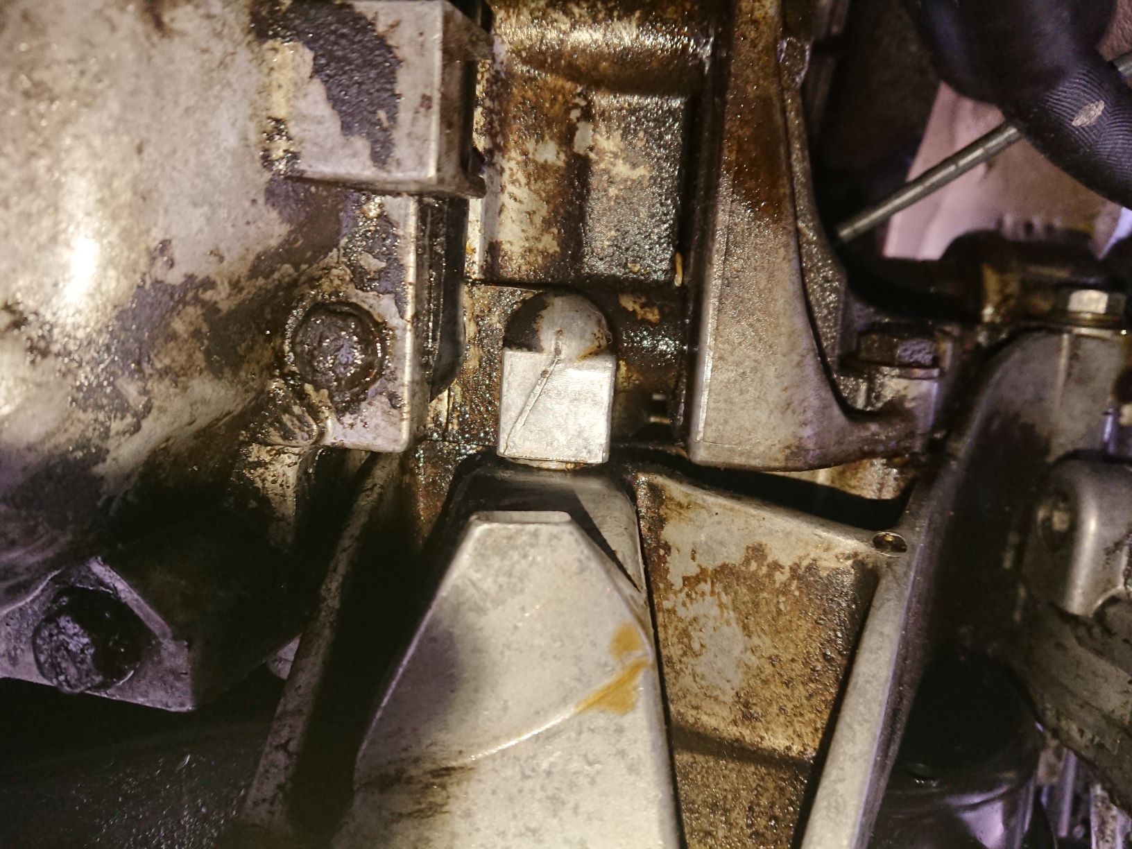

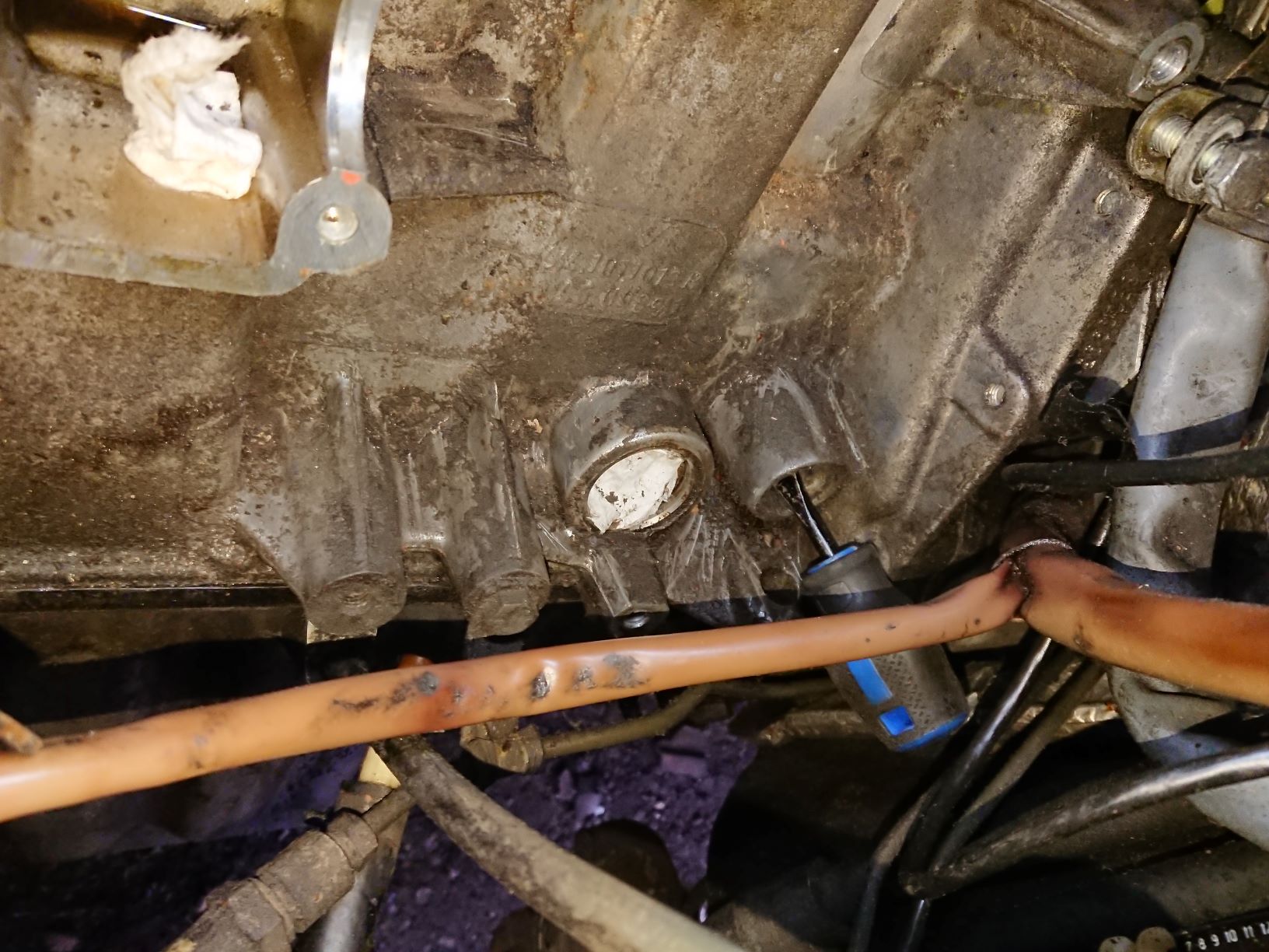

кстати, кто в курсе, что за отверствие или ниша или как его там назвать - рядом с нижним отверстием маслоотделителя??
отверстие маслоотделителя закрыто бумажным полотенцем а то о чем спрашиваю - в нем маленькая, 5см отвертка
