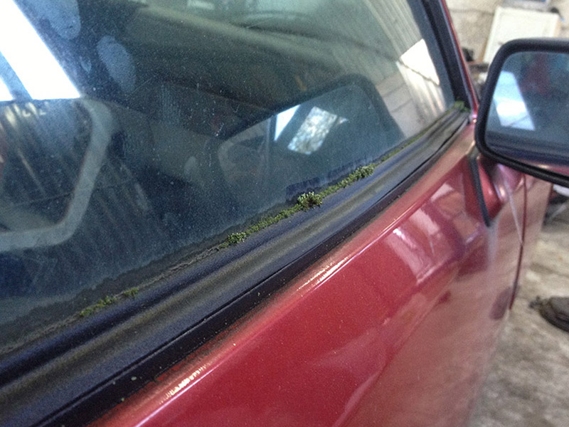

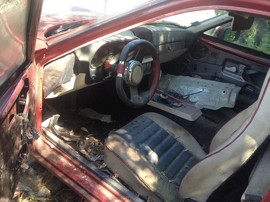

Прошлым летом пришла шальная мысль восстановить какую-нибудь классную ретро машинку, которую в перспективе можно подарить на 18-летие сыну. Пусть лучше копается в гараже, чем бухает пиво по подъездам. Поспрашивав родственников, я совершенно случайно узнал, что в гаражном кооперативе на улице(!!) уже немало лет простаивает бордовая 924. В тот же день устроили ей первый осмотр. Она была в плачевном состоянии, но по рассказам приехала туда сама со стуками в двигателе. Вся во мху, с открытым окном, и прошлогодней листвой, плотно забившей все отверстия, она конечно видала лучшие времена.. Но было решено - надо восстанавливать!

Простояла с открытым окном несколько лет
первый взгляд на тачку
previy vzglyad.jpg (195.05 КБ) 22834 просмотра

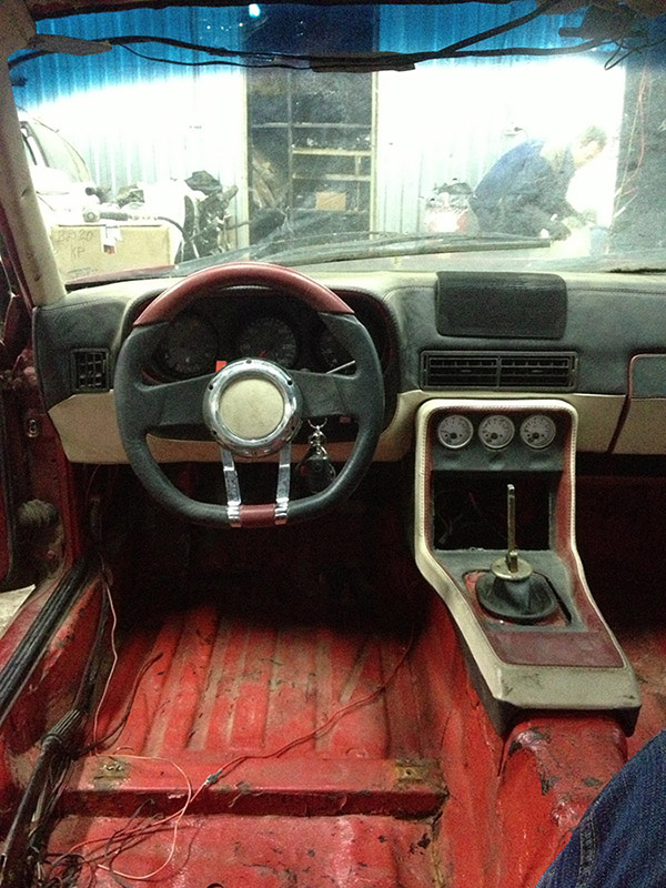

Re: Красный колхоз 924
Руль зачетный)
JrvAlex
Сообщения: 36
Зарегистрирован: 07 июл 2015, 15:21
Сообщение JrvAlex »
poglyferal3 писал(а):Руль зачетный)
Да уж))) надо только гудок на него вывести. Ну, или аккуратно куда-нибудь на панель. Кнопочкой. :idea:
