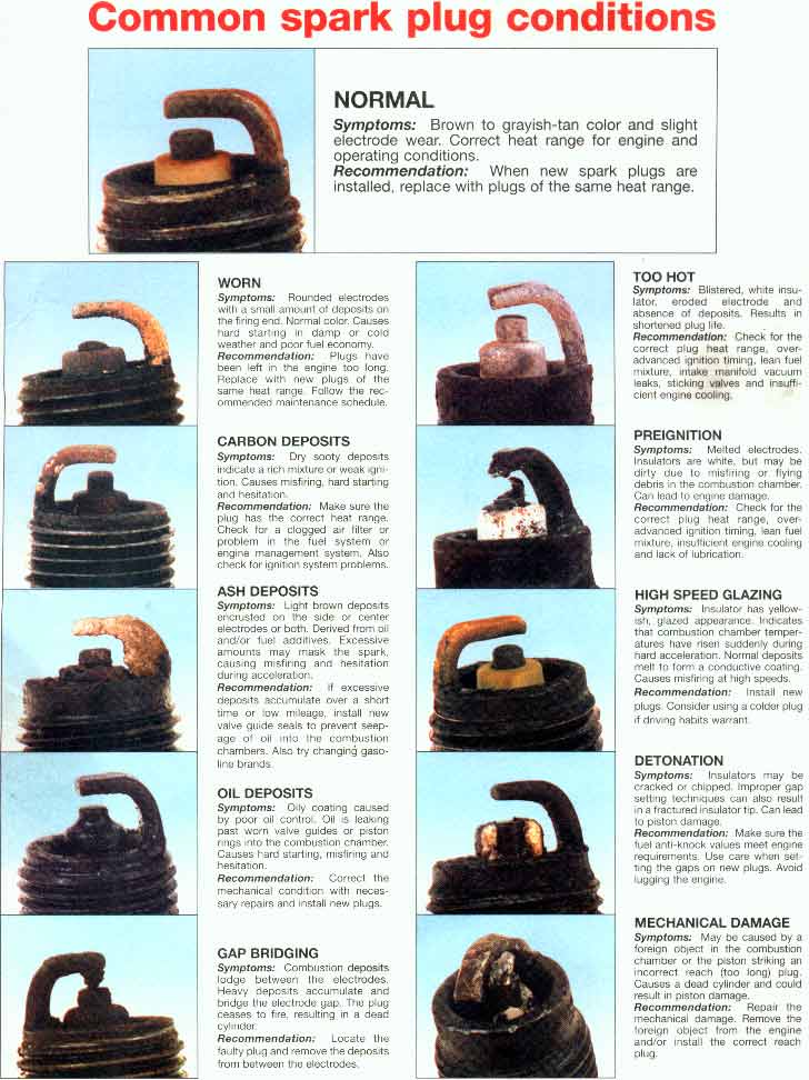

Эммммм... Горячие свечи - больше температура центрального электрода и => больше склонность к калильному зажиганию. И, соответственно, наоборот. Вообще правильность выбора свечей по калильному числу (и в целом правильность настроек) проверяется довольно жестоким образом: двигатель глушится в конце нагрузочного прогона, после чего свечи выворачиваются и "читаются".

И вот ещё хорошая картинка на тему:
Re: Frankenporsche - 924t
именно так и оставил эти свечи.на фотках конечно много клинических случаев.а так согласен настройка решает!
Я о том, что ты просто перепутал "горячее"/"холоднее". Калильное число 27 по маркировке Denso - это намного холоднее, чем штатная рекомендация для 944S или 951 (по Denso должно быть IW22).

Семен семёныч!!!пишу про одно думаю про другое!!
