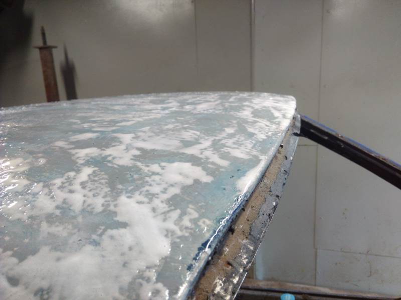

Ох с славно я сегодня надышался всякой дрянью - сначала аммиачными ароматами, затем чем-то с цинком, и под конец полирнул фосфорной кислотой с растворителем)

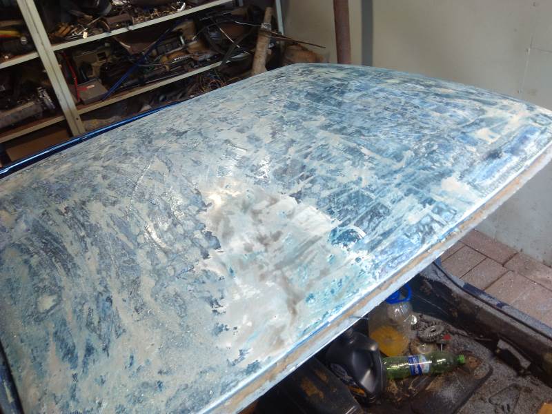

Зачищена и загрунтована крыша + левое заднее крыло до ребра.
Обмазывал краскосмывателем и болгаркой с жесткой щеткой проходил.
После первого прохода
Второй пошел
Второй пошел

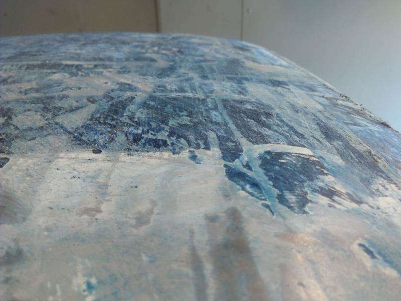

Очень здорово все сидело на крыше, причем складывается впечатление, что один раз в жизни машину красили "почти нормально" - то есть хотя бы пытались снять старую краску, а все остальные разы обливали прямо по старым слоям.
Облито восстановителем ржавчины. Два раза обливал и оставлял минут на 30
