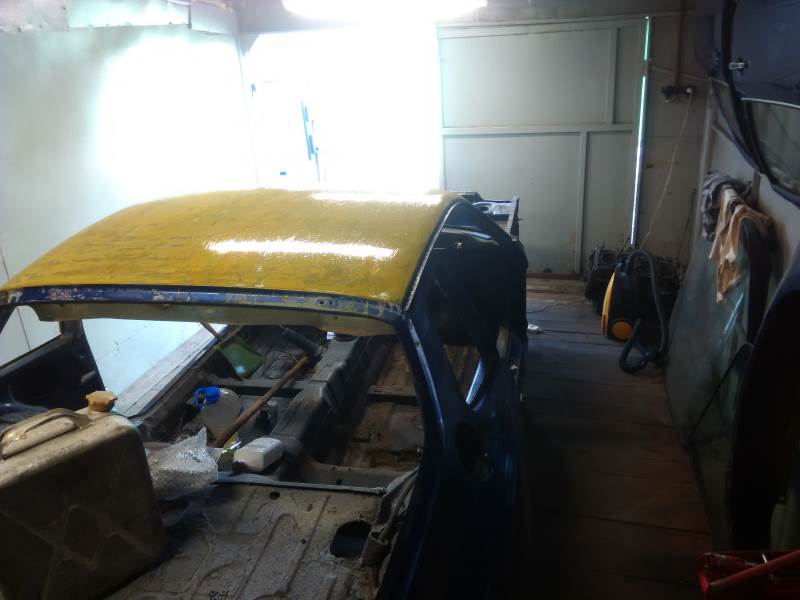

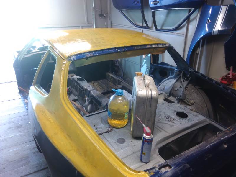

После чего все в конце дня (ибо оставаться внутри гаража было уже совершенно невозможно), все было в 2,5 слоя замазано фосфатирующим грунтом.

Кузов сейчас стоит вот так:
Кручу кручу, никак не сложится картинка в голове ))) положения . Вроде бы он у вас , стоит , дверь вижу , а перед как бы и ни нак..нет его , вроде перевернут )))))

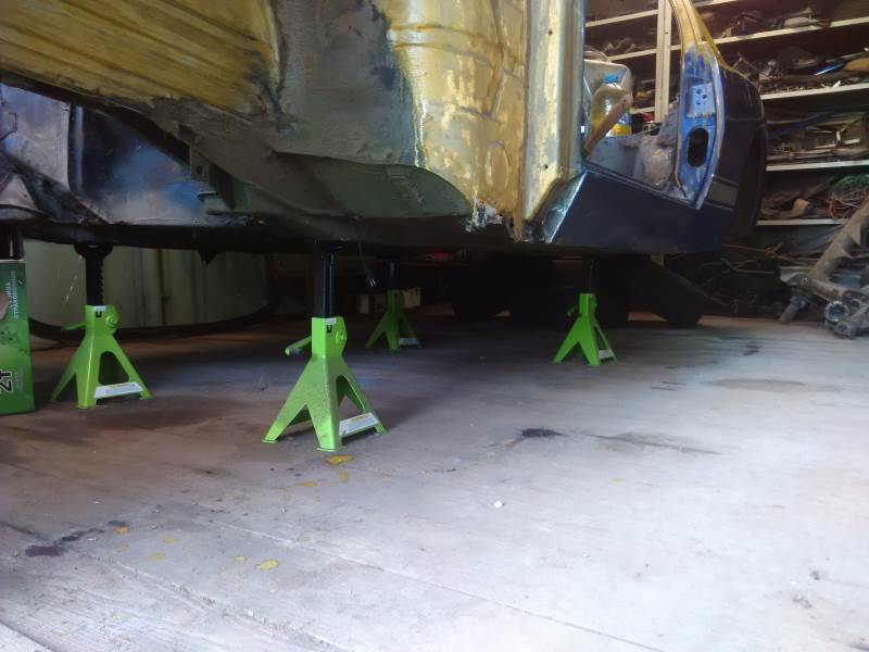

Не, желтый цвет - это цвет грунта. Я зачищаю кузов, что бы оценить его состояние, подварить, а потом, что бы он сохранился до покраски, укатываю его в химию.flanker писал(а):Кручу кручу, никак не сложится картинка в голове ))) положения . Вроде бы он у вас , стоит , дверь вижу , а перед как бы и ни нак..нет его , вроде перевернут )))))

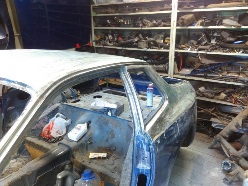

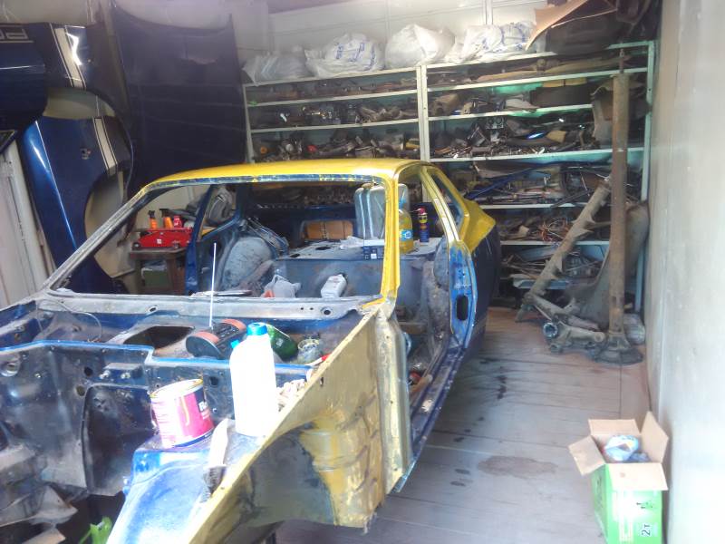

Начал снимать краску с задних крыльев - там они оба покрыты шпатлевкой вековой. Хорошо держится, зараза, да и не мало ее. Точки сварки все родные, так что... по совету опытного товарища Ивана, крылья оставляем, выправляем их еще на сколько возможно, и делаем красиво. Задняя панель вся жеванная, ее буду менять.
Есть ли надежные средства для снятия шпатлевки? Краскосмывка ее особо не берет, болгаркой сейчас счищаю с жесткой мет.щеткой - дюже пыльно и долго.
Подкапотное слегка оттер, около моторного щита серьезного ремонта не видно, лонжерон правый напротив двигателя покороблен - где то читал, что вроде это штатное состояние от перегревов. Я сильно ошибаюсь?

Увы - молоток или абразив, по ситуации.poglyferal3 писал(а): Есть ли надежные средства для снятия шпатлевки? Краскосмывка ее особо не берет, болгаркой сейчас счищаю с жесткой мет.щеткой - дюже пыльно и долго.
В любом случае, в тех.разделе прикреплена тема с мануалами, в мануалах есть контрольные размеры. Рулетка даст ответ.poglyferal3 писал(а):Подкапотное слегка оттер, около моторного щита серьезного ремонта не видно, лонжерон правый напротив двигателя покороблен - где то читал, что вроде это штатное состояние от перегревов. Я сильно ошибаюсь?
Возле коллектора? слегка вваливается внутрь.

Видел на ютубе как шпатлевку снимали с помощью фена. Получалось неплохо и без пыли. А проводок от рейки к балке штатный.
