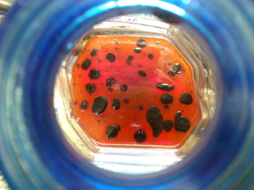

Начал разбирать мотор.
Хорошо, что я не поддался на уговоры разных людей и не приложил усилия, что бы запустить его до переборки. Во вложении атифриз, который я слил из бачка.

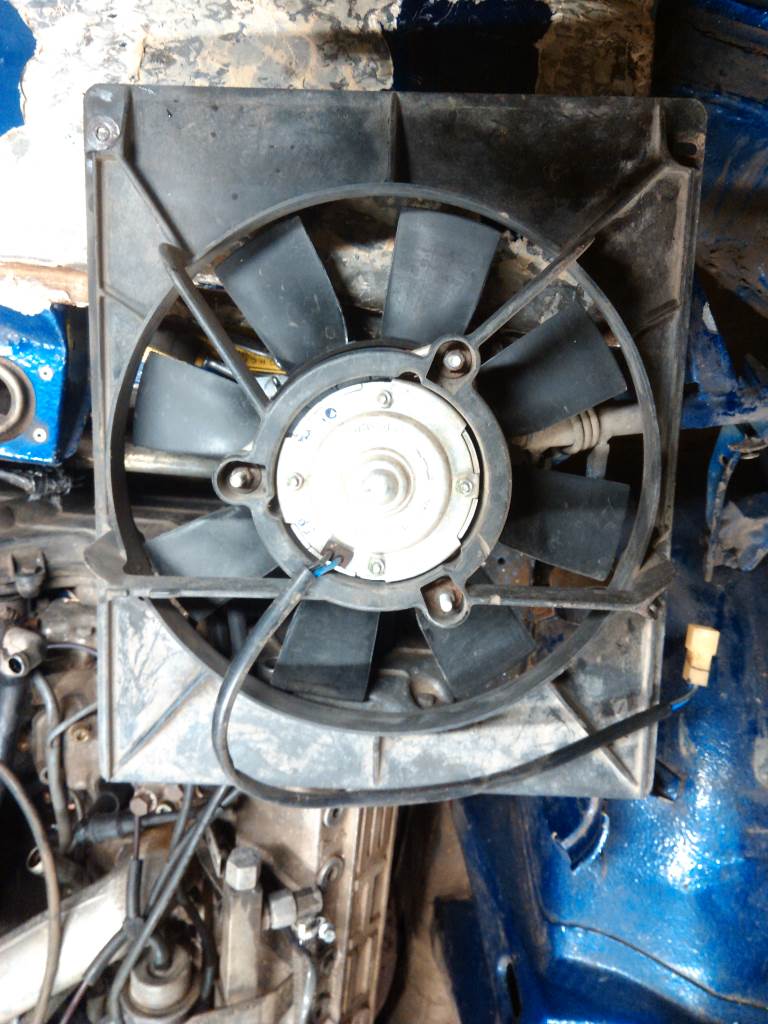

А так же вентилятор радиатора от, походу дела, семерки.

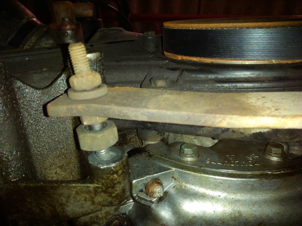

Генератор натянут... шикарно. Какая то планка - родная ли? А уж крепление...
