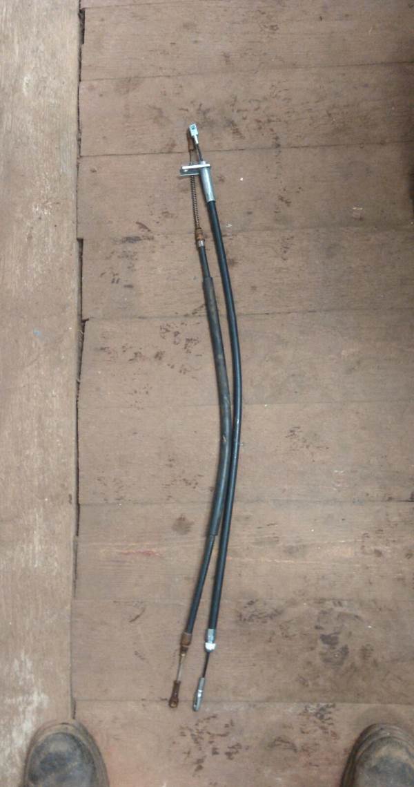

Пришел тормозной трос, Mercedes A 202 420 28 85
ABS K14718
ABS K14718
Буду его ставить в качестве короткого троса ручника. Оплетка у него, конечно, побольше, будем укорачивать или оплетку, или болгарить металлическую трубку со стороны колеса - она конусная, снять пару сантиметров - и оплетка войдет в нее. Еще надо будет чуть обточить кончик троса, диаметр немного крупноват. Ну и пыльник натянем хороший. И смазкой какой-нибудь замажем.
Длинный трос, скорее всего, буду пробовать от 924 - он на 6 см длиннее, чем от 944, и на 7 тысяч дешевле.
