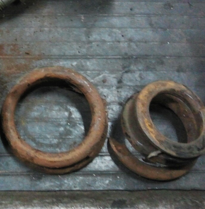

Где найти пружину в подушку двигателя, старой капец???
- IMG_20170105_005056.jpg (98.37 КБ) 9168 просмотров
Re: 924 Das Original
от грузовика подходят. но от какого не помню.(от советского)
1 - навить 2 - заказать на ебееdenporsche911 писал(а):Где найти пружину в подушку двигателя, старой капец???
- denporsche911
- Сообщения: 70
- Зарегистрирован: 28 ноя 2016, 00:52
Вот спасибо вам огромное!!!Shurick писал(а):1 - навить 2 - заказать на ебееdenporsche911 писал(а):Где найти пружину в подушку двигателя, старой капец???
