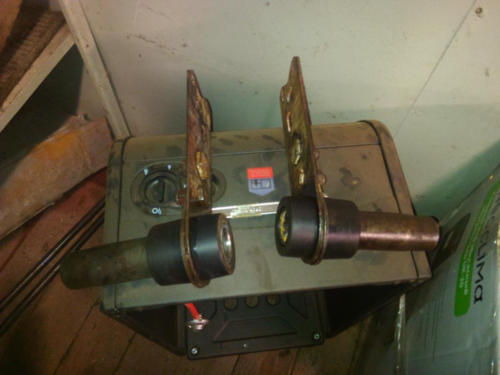

Нацепил втулки/башинги/бушинги/как угодно на корцевики торсиона, заодно раскрутил-вычистил эти ушки - слава богу, болты и гайки хорошо сохранились. А Диме отдельное спасибо за энтузиазм в области производства таких штук из пластика.
Давай собирай все и тестируй:)
