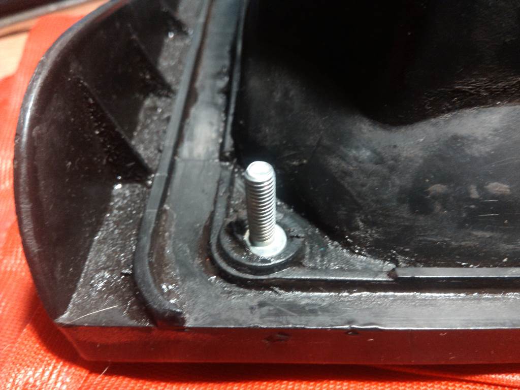

Решил дополировать заднюю фару и отремонтировать крепления.
Я не претендую на уникальность технологии, но как-то народ интересовался...
Я ремонтировал по одному крепежу на каждой фаре, фотки смешаны.

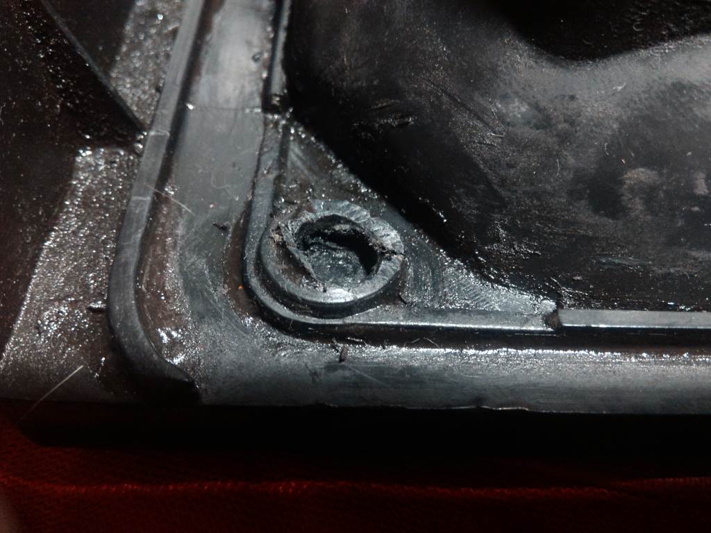

Получаем вот такую дырку
Посадочное место.jpg (93.69 КБ) 18158 просмотров
Вот так выглядит виновник
С этим все сталкивались, расковыриваем, извлекаем
Извлекаем обломыш.jpg (85.08 КБ) 18158 просмотров

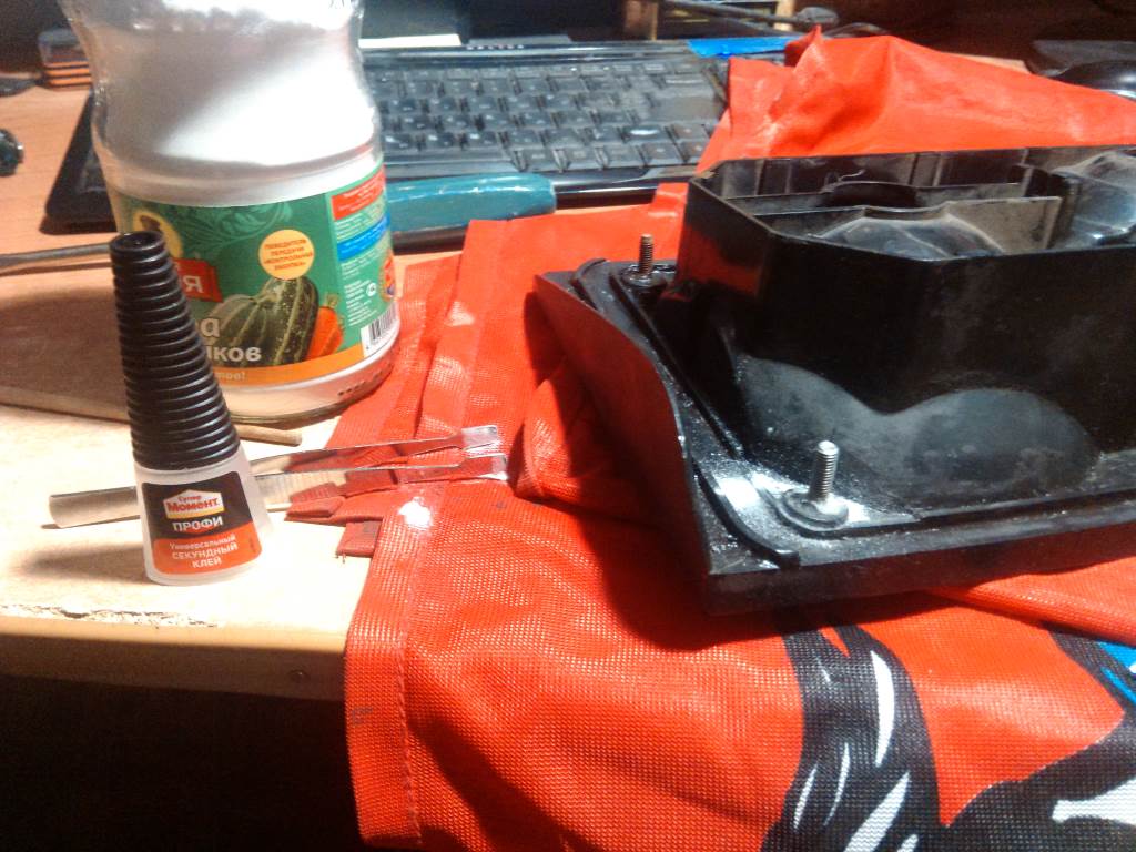

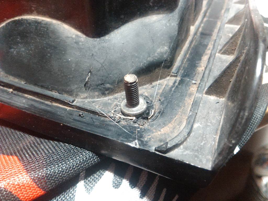

Берем обычный болтик, то ли на 4, то ли на 5 - в общем такого же диаметра, как оставшиеся крепления.
Вставить можно двумя путями
Вплавить, разогрев паяльником
Вставить, если остались целые борта

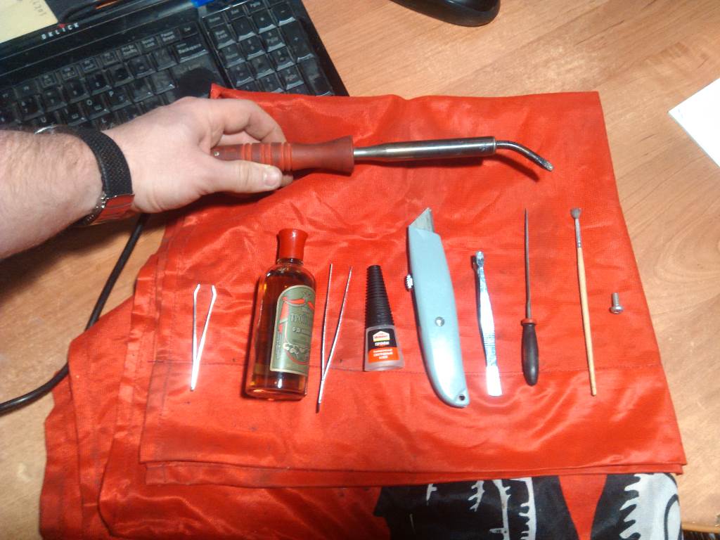

Вот такой инструмент использовался -
1. Красный фон - честно пизженный откуда-то во времена бурной молодости герб Москвы (не ткань, а голимая синтетика)
2. Термокриптоанализатор - еще горячий, потому в руке.
3. Пинцет1
4. Мутаген
5. Пинцет2
6. Слезы девственницы
7. Отделитель мяса от кости
8. Пинцет3 - в форме специальной лопатки для кокаина
9. Палка с мелкими зазубринами
10. Кисть из волос единорога
11. Болт, по типу каких я устанавливал.
12. Банка кокаина. По понятным причинам фото здесь не привожу.
Последний раз редактировалось poglyferal3 09 мар 2016, 17:49, всего редактировалось 1 раз.

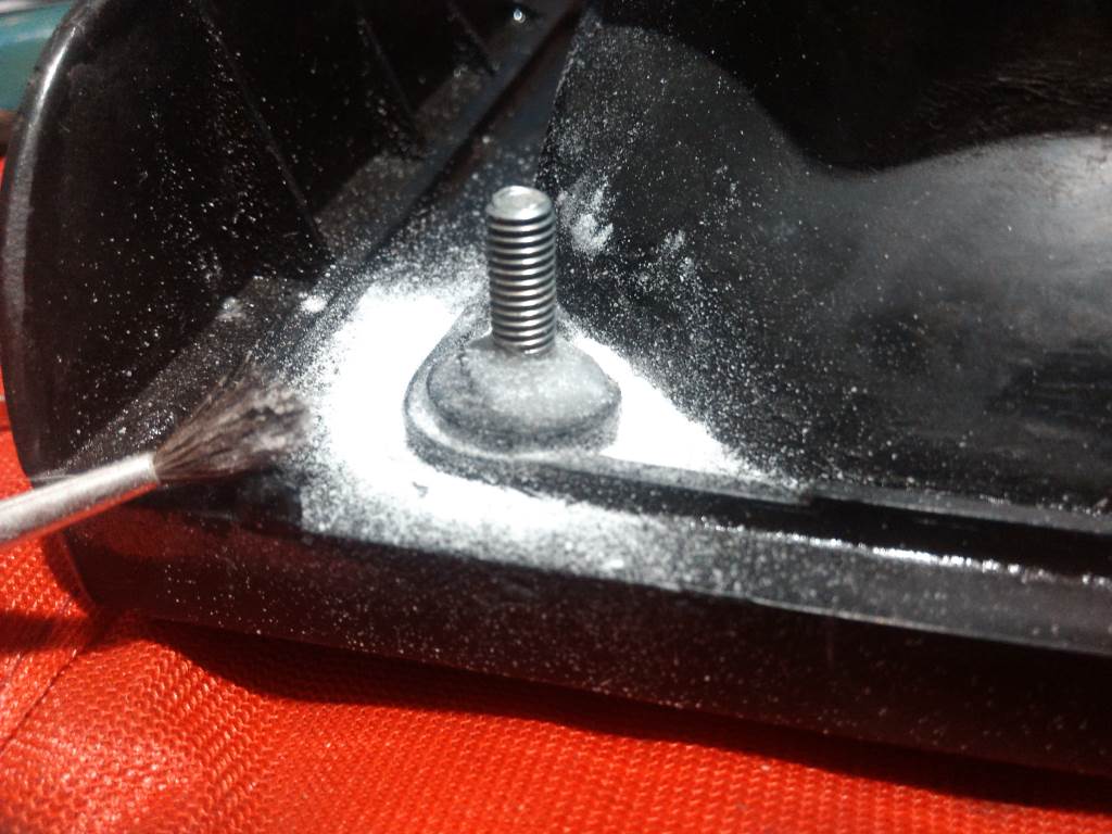

Из курса химии нам многое известно, а еще больше мы бы хотели попробовать. Пробуем соединить слезы девственницы и кокаин. В роли кокаина сегодня выступает пищевая сода.
Наносим слезы по периметру болта с небольшим избытком - что бы и немного протекло, куда сможет, и еще слез осталось сверху.
Затем имеющийся избыток слез посыпаем белым порошком.
So much cocaine.jpg (108.03 КБ) 18158 просмотров
Происходит какая-то научная магия, и смоченные порошком слезы превращаются в камень. В жизни тоже все происходит примерно так - слезы - целебный порошок - камень.
Я повторял процесс нанесения 2-3 раза, 5 минут между слоями. Главное выровнять ось болта по вертикали, и обязательно промазать мутагеном все вокруг перед началом работ. Ибо жърчик будет мешать. Кисточкой несмоченную соду счищайте в сторону, будет опрятнее. Ну и не забывать откровенно выделяющиеся неровности стачивать напильником - потом при установке что бы не мешали.
