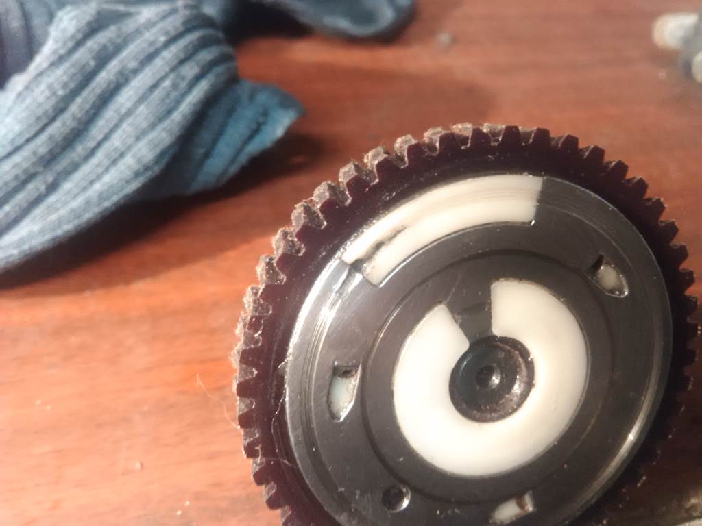

Собрал обратно трапецию и моторчик стеклоочистителя, оси и шарниры посадил на медную смазку, вроде она при случайном намокании держится лучше, шестеренку из текстолита с обратной стороны доработал гравером. Надеюсь, контакт будет проходить, нежнее, без ступеньки.

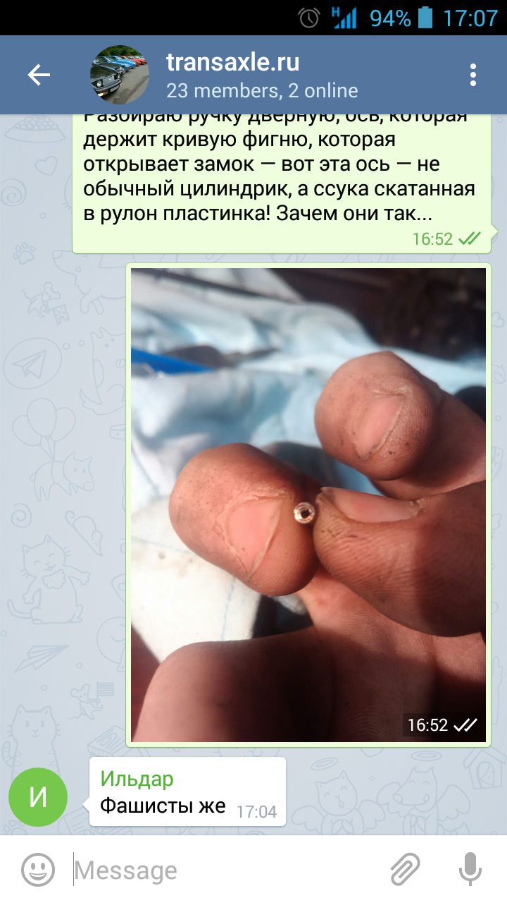

Треш и угар - одна втулок, вокруг которых крутится одна из деталей в приводе открытия замка - не нормальный цилиндр, а скатанная в трубочку полоска.

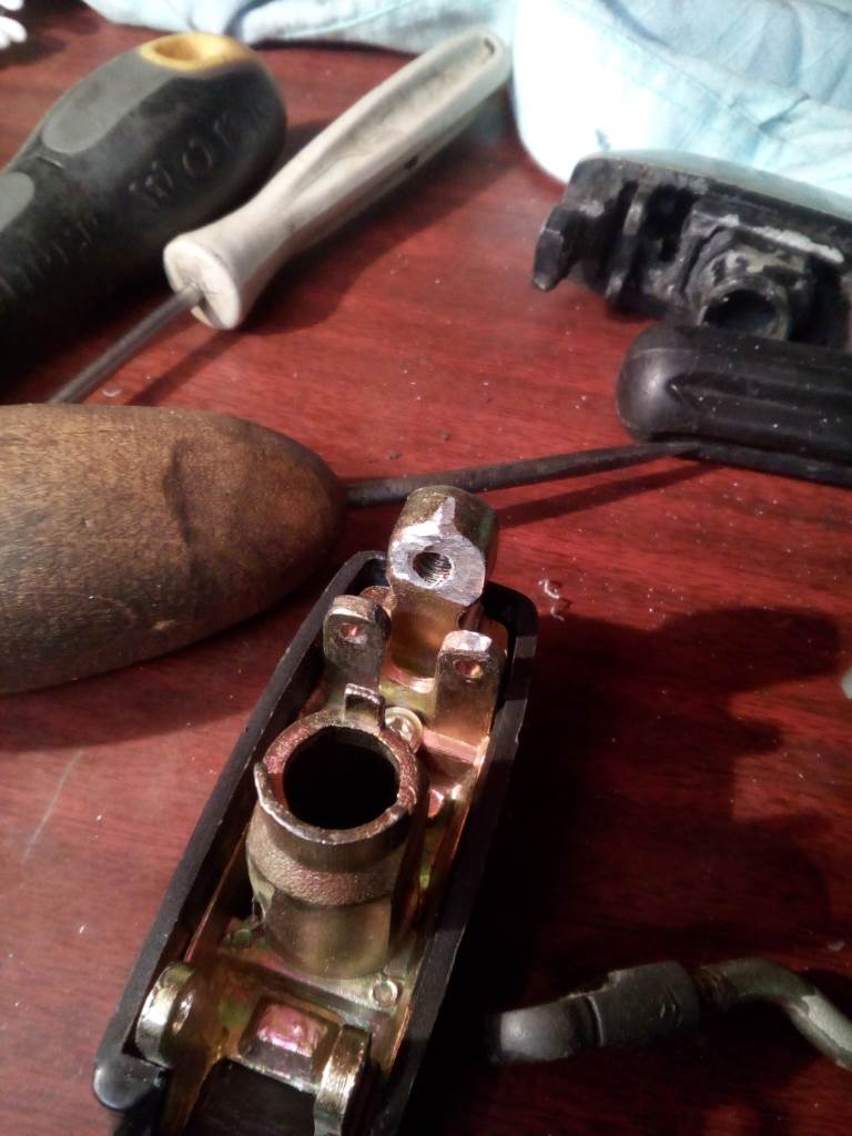

Для того, что бы вставить пОршевский рычажок в гольфовскую ручку, необходимо сточить толстую деталь, в которую вкручивается винт с торца двери - гольфовский рычажок значительно тоньше и изогнут не так. Остаточной толщины более чем достаточно для надежной фиксации ручки с торца. И потребуется спилить ребро жесткости на пОршевском рычажке - на нем есть еще пара ребер с внутренней стороны, и внешний под ноль стачивать не обязательно - по идее, жесткости должно хватить. (да, да, инженеры за меня уже все продумали - вот оно, порицание, о котором я писал выше)
Та часть, которая винтом крепится к личинке - просто снимается гольфовская и ставится Порше. Важно - там есть изнашивающаяся деталь - та, по щели в которой ходит деталь, прикручивающаяся к личинке - у нее на обратной стороне два небольших наплыва, которые штатно трутся о корпус, в который вставляется личинка, и со временем, особенно на водительской двери, один/оба из наплывов стираются - и нет возможности прижать к личинке рычажок так, что бы не люфтило. Лучше поменять местами пассажирскую деталь и водительскую, ее ж чаще дергают. Теоретически, можно наварить на корпус личинки несколько миллиметров металла, обточить. Потому как совместимых деталей на замену этой изношенной я не нашел.

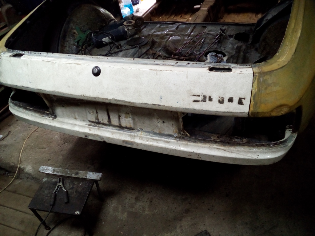

Итак, приварили практически зад, пара мест осталась.
Вчера обмазал 340 новолом точки сварки кисточкой, посушил часа полтора-два, затем 360 новолом сверху, и оставил сушить на несколько дней.

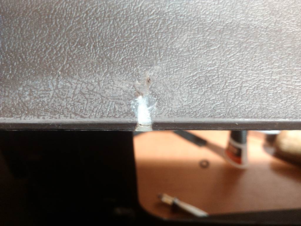

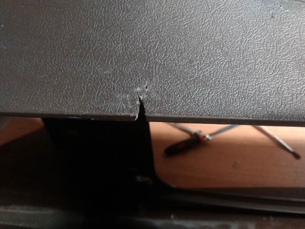

Для трещин на торпеде закупил клей для линолиума ПВХ, буду с помощью струбцин заливать каждую трещину и прижимать. Будет долго, но, теоретически, неплохо. После склеивания попробую усилить подстекольную часть п-образным профилем изнутри, посажу на заклепки. Поверху все равно будет обтягиваться, так что видно ничего быть не должно.
