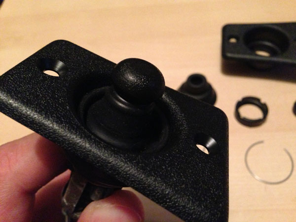

Ничего особо хитрого нет, для сборки неплохо бы иметь специальный ключ,
ну и пришлось поломать голову как правильно прижимается резинка стопорным кольцом.
Джойстики поставляются только отдельными деталями, надо курить элкатс и внимательно разбираться что к чему.
В итоге приезжает такая вот россыпь запчастей. Выходит около 2 килорублей на зеркало по докризисному курсу.
Из этого всего должно собраться что-то вот такое:
Засадный момент: если левая прокладка под само зеркало поставляется без проблем, правая - вообще никак.
Про мои мытарства можно почитать на богомерзкой драйвтурушечке, лень сюда перетаскивать: http://www.drive2.ru/l/4899716/
