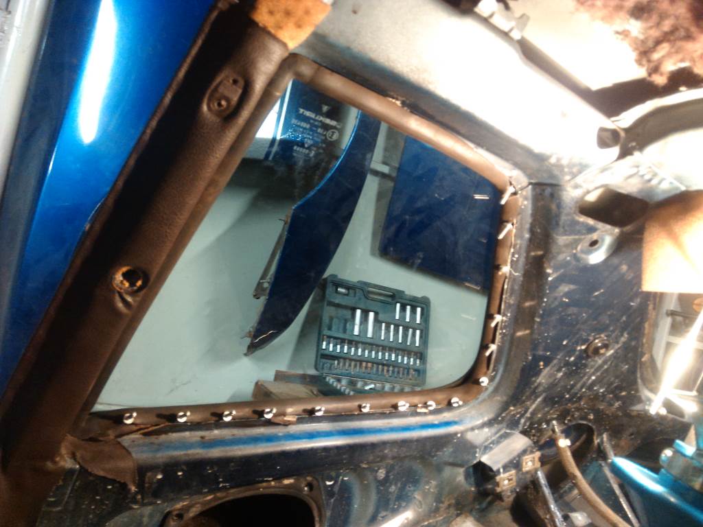

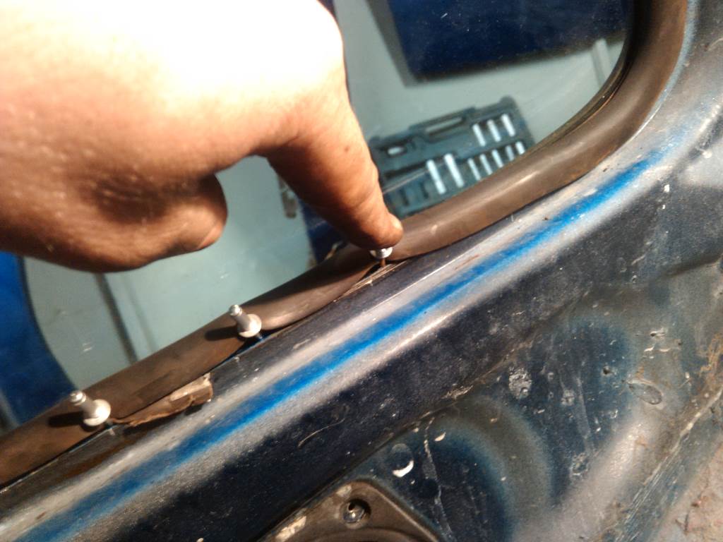

Хитрый способ (а может его все и используют) снять маленькие боковые стекла в одно жало, без мам, пап, кредитов, смс и регистрации.
Делай раз!
Делай два!
Делай три!
И вот с этого момента стекло свободно выходит со всех сторон, кроме передней, откуда оно достается руками, что бы не упало.

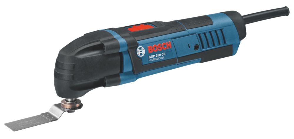

Со снятием задней подвески очень может помочь вот такая штука:
Shurick писал(а): Со снятием задней подвески очень может помочь вот такая штука:
Пока со снятием задней подвески нам должно помочь трио "болгарка-зубило-молоток" - слева болт закис в большом сайлентблоке, между кузовом и торсионами - проворачивается вместе с сайлентом. Если шляпку болгаркой еще достать можно, то ту часть, где была гайка тупо придется сбивать зубилом, после чего чуть разжимать ушки кузова и опускать балку вместе с остатками болта.
Саш, а то что на картинке - это что и как оно поможет с задней подвеской?
poglyferal3 писал(а):Саш, а то что на картинке - это что и как оно поможет с задней подвеской?
Это вот такая крутая штука. К сожалению, я узнал о её существовании уже после того, как мы трое выходных убили на трио "зубило-болгарка-молоток". Денег, правда, нормально так стоит... Но и в хозяйстве очень пользительна.
